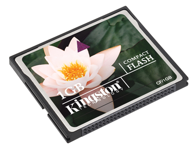

Bambike Geplaatst: 16 mei 2007 Geplaatst: 16 mei 2007 Heb momenteel Rolandd draaien op dreambox 7025 en die loopt als een zonnetje. En dat wil zo houden. Maar wil eens de image van "oozoon" of "LT" uitproberen. Heb het forum hier al nagekeken maar raak er niet uit hoe ik die multiboot werkend moet krijgen. Zoals ik gelezen heb moet daarvoor "Barry Allen" gebruikt worden. Hoe krijg ik dit werkend ?? Heb zet ik er dan een andere image in. Heb een CF kingston van 1Gb zoals in afbeelding. BigBisat (Astra 1-2-3-4, Hotbird, Eutelsat 9B, Thor en Turksat 42°). Dreambox 920 met dvb-c en dvb-s, Dreambox 7080 met 3x dvb-s en dvb-c, Dreambox8000

FeReNGi Geplaatst: 16 mei 2007 Geplaatst: 16 mei 2007 Eerst je kaart formatteren op je pc als FAT. Daarna herstarten met je kaart en plugin installeren. Alles mooi volgen op scherm en zeker niet onderbreken. Daarna heb je in ALLE images die wenst te gebruiken de Barry Allen plugin. Gewoon de max ! Hoef je nooit meer te flashen :-) Dreambox 8000 HD PVR / DM 920 UHD - Visiosat BISAT G3 Astra 28.5/Eurobird 28.2/Astra 19.2/Hotbird 13
