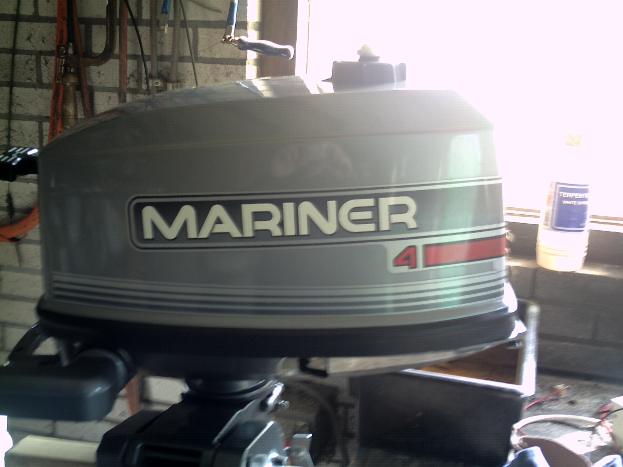

mischien een heel gekke vraag maar mijn vader heeft een 4PK buitenboordmotor overgenomen (heeft nog maar een paar uur gelopen) maar nu zitten hij en een kameraad te twijfelen over de mengverhouding van benzine en olie

Hoe oud is die? ,maar die van mij is ook een mariner, is 4 jaar oud en die heeft al 1 op 100.
Ik meng de outboard olie altijd zelf staat altijd verhouding op de fles olie.
Dus normale benzine tanken en even de liters onthouden.
Langs vaarroutes heb je ook tankstation die de mengverhouding kunnen instellen maar die benzine is vaak stuk prijziger.
er staat alleen Mariner 4 op.

Als je de kleuren even geeft weet ik ongeveer het jaartal dan weet ik de verhouding wel.
waarvan bedoel je de kleuren? van de kap of iets op de motor?
er staat op de motor een stikker met
OK
QC 211
de letters zijn wit en de stikker zelf is groen.

van de kap en de stickers op de kap en welke kleur streep bovenste is
de kleuren die erop zitten zijn, zilver (kan ook iets blauwig zijn) met rood.
dat is alles. verder behalve de merknaam en nummer 4 (en de leverancier) zitten er geen stikkers op, er zit ook nog zo'n label sticker opzit van zo'n dymo ding volgens mij is ook wit op de achtergrond en zwarte letters.

dat is 2006 model en die zijn 1:100 dus 1 liter olie op 100 liter benzine

ik heb zelf nog eens goed gekeken en de letters op de motor het merk bedoel ik die MARINER letters zijn wel wit. zou dat nog verschil maken?

ik heb er maar even een foto van gemaakt om misverstanden te voorkomen.
zie bijlage

Naast het flesje roze additief geef ik ook nog eens de voorkeur om synthetische mengsmeringolie te gebruiken.
Eurol of Castrol maakt daarbij weinig uit, maar synthetische olie vervuilt uitlaat en brandkamer minder en geeft een betere compressie.
Slijtage aan zuigerveren is beduidend minder dan met gewone mengolie.
Tevens is het opvallend dat de motor na een paar uurtjes draaien stiller lijkt te zijn.
Deze tip kreeg ik zelf voor mijn Yamaha 20PK motortje en sindsdien heb ik geen startproblemen meer en loopt het 15 jaar oude motortje alsof het om een nieuwe gaat. <img src="/forums/images/graemlins/xyxthumbs.gif" alt="" />

Op zich is dat niet echt nodig maar als je dat wilt kun je het beste wat methanol toevoegen. Methanol verhoogt het octaan getal en is maar iets duurder dan gewone benzine. Let wel op dat je niet teveel toevoegt want methanol mengt niet met gewone olie. Half litertje op 25 liter is voldoende.
