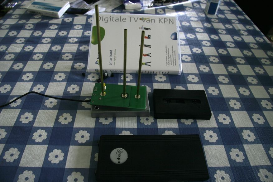

Afgelopen weekend de bijgeleverde binnenantenne nieuwsgierig als ik ben geopend.
Heb een tubetje met speciaal Siliconenlijm gehaald en de zaak weer inelkaar gelijmd maar nu waterdicht, de antenne vervolgens met tyrapes op de dwarsbalk van een FM antenne geplaats. Aangesloten op de Topfield 5300 en de resultaten zijn gelijk aan de Duurdere buitenantenne van Funke..
We staan in de Kop van Overijsel op een camping.
De ontvangst van TV drente, Flevo, Friesland en Groningen is geen probleem.
Antenne hoogte is ongeveer een meter of 6.
Thuisgekomen heb ik de andere antenne geopend van de Samsung en wat blijkt.
De Topfield had nog een 3 elements antenne in de behuizing zitten en de Samsung een 2 elements.
Ben eigenlijk benieuwd of er meerder verschillen zitten in de bijgeleverde antenne's.
Ik heb een foto bijgevoegd als bijlage.
De binnen- en buitenantenne zijn technisch inderdaad gelijk. Die waterbestendige behuizing en 10 meter coaxkabel is inderdaad behoorlijk duur.
Er is ook nog een oudere versie van die antenne, die heeft geloof ik ook een andere kleur LED.
Visiosat Bisat 19,2/23,5/28,2, Triax 54cm Hotbird, Spaun/Maximum/Axing/Satconn switches
haha was ook al even bezig geweest de twee korten voor zijn 12.5 cm lang
de lange achter is 15.5 cm lang
tussen de voorste twee zit 1.8cm en de middelste en de achterste(reflector) zit 3.20 cm.
radiaal is 4mm.
1/4 golf dus.

De oudste antennes hebben geen led. De serie daarna een groene en de nieuwste hebben een geel/oranje led en hebben een gsmfilter.
