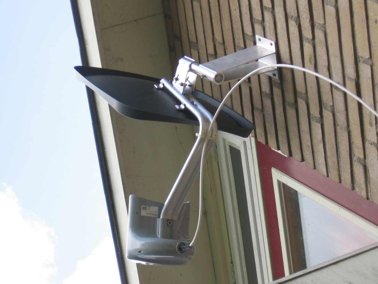

Ik heb net het gehele oude topic over de multytenne nagelezen/gezocht en gegoogeld, en er staat me iets van bij dat het onderwerp al eerder voorbij is gekomen, maar toch maar even opnieuw:
Weet iemand hoe lang de bijgeleverde muurbeugel is, en kan je daarmee de schotel bijna haaks tegen een muur ophangen, of is de beugel daar toch te kort voor?

Citaat:
Ik weet niet precies hoe lang de beugel is, ik dacht 20 cm. Als mijn zoon slaapt ( want de balkon is van zijn kamer, meet ik 'm even <img src="/forums/images/graemlins/wink.gif" alt="" /> ).
Ik heb een muur op het oosten, daar hangt de multytenne tegenaan, maar haaks krijg ik 'm zeker niet, daar is de beugel te klein voor, zie bijlage. Zoals de schotel nu hangt heeft ie ongeveer 5 cm speling met de muur <img src="/forums/images/graemlins/tongue.gif" alt="" />
Multytenne 45 single en Homecast 5000 receiver ;-)
Bedankt voor de foto, volgens mij is mijn situatie nog iets meer naar de muur toe, maar de beugel is in ieder geval langer dan ik dacht. Moet allemaal weer net kunnen :-)
