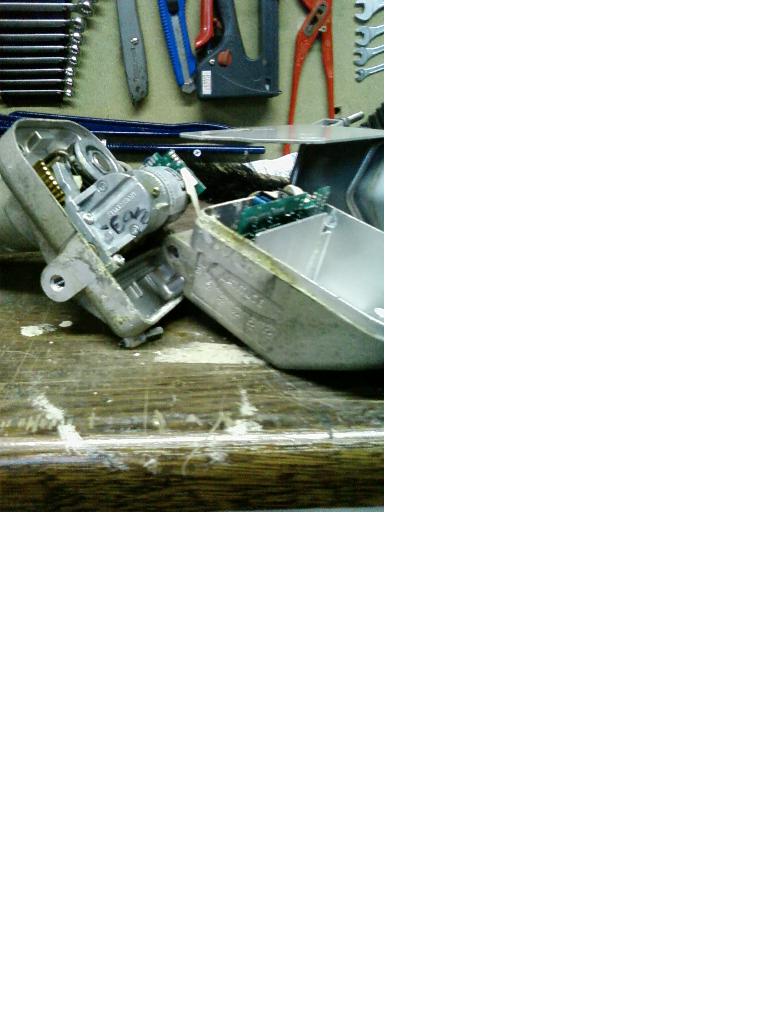

Ik m'n oude STab motor is open gedraaid en wat blijkt dat er toch vocht in loopt via de afsluit randen.
Er is volgens mij kortsluiting onstaan op de print er zijn een paar weerstanden zwart geblakerd.
Maar ik moet het een en ander eerst door meten!
