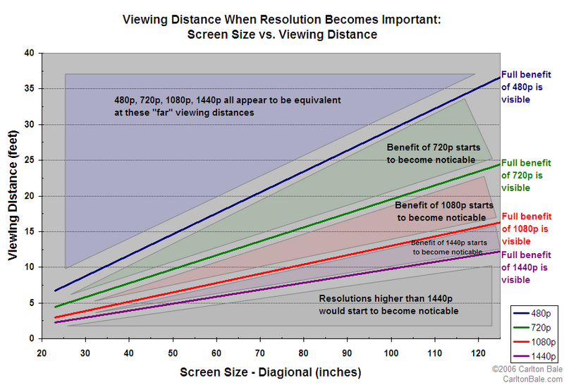

Ik wil binnenkort een LCD televisie aanschaffen en wil dan gelijk een lekkere grote kopen, maar hoe groot kan ik gaan in mijn kleine huisje.
De kijkafstand van mijn vrouw is ongeveer 4 1/2 tot 5 meter.
Zelf zit er nog iets dichter op, het zal ongeveer 4 meter zijn.
Ik zit te denken aan een 40" 101cm Samsung, maar kan dat wel met deze afstanden.
Het moet natuurlijk niet pijn gaan doen aan je ogen en moet er ook nog wel scherp uitzien.

Ik ga ook maar eens even een paar plasma schermen bekijken, maar het energieverbruik is volgens mij hoger en de levensduur is ook wat korter dan LCD.
En de vraag blijft natuurlijk, hoe groot kan ik gaan met plasma of LCD ???

Bij de kijkafsand die je noemt doet de resolutie er niet meer toe. Bij een 40" lcd/plasma met volle resolutie moet je binnen de 2 meter blijven wil je die resolutie nog kunnen waarnemen. Bj 3.5 of 4 m aftand is zelfs een resolutie van 720p niet meer waar te nemen.
Zie bijgaande tabel.
