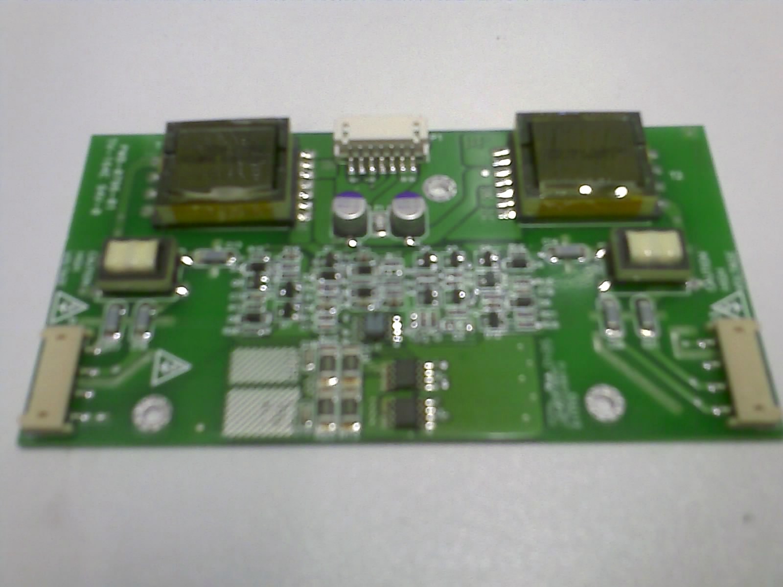

Packard Bell VT700 geeft geen beeld meer
ik denk dat er iets mis is met de invertor print : PWB-0796-01
Deze krijgt 12V van de voeding maar de ccf lampen doen niets.
Heeft er iemand een schema of tips ?
Ik heb er nu een losse inverter aan gehangen en heb weer beeld.
Mijn vermoeden was juist er is iets defect op de invertor print.
Nu de oplossing nog <img src="/forums/images/graemlins/confused.gif" alt="" />
een losse inverter koop ik voor €17.95 dus ga ik dat maar doen,
Alleen ik heb gevonden dat de originele schakeld op een 3V signaal.
Is het simpel om een schakelaar te maken dus met 3V : 12V 750mA schakelen ?
