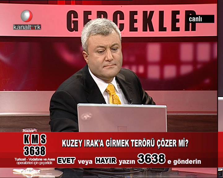

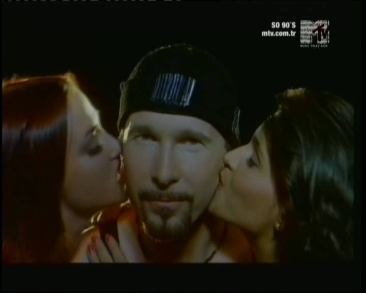

Ik heb er een paar voor je Mtv Turkey, Kanal Turk van de East beam ik ontvang ze met een 120 cm deltastar schotel signaal is niet bijzonder sterk maar het gaat
zal dit weekend de grote wok eens in die hoek drukken eens zien wat daar uitkomt.
(foto bijlage) Mtv Turkey
Mvg Dischdriver
@don traffico & dischdriver,
Op dit moment heb ik slechts beeld op Al Jazeera en Star TV.
KanalTurk en MTV Turkiye zijn bij mij nu net ietsje te zwak voor beeld <img src="/forums/images/graemlins/frown.gif" alt="" />

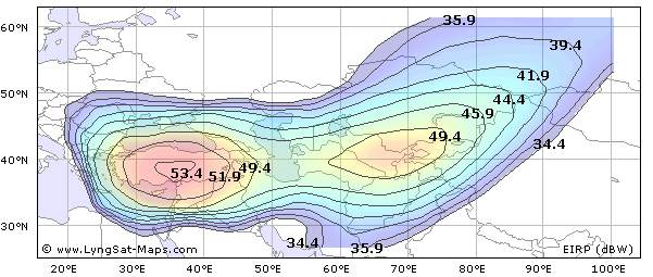

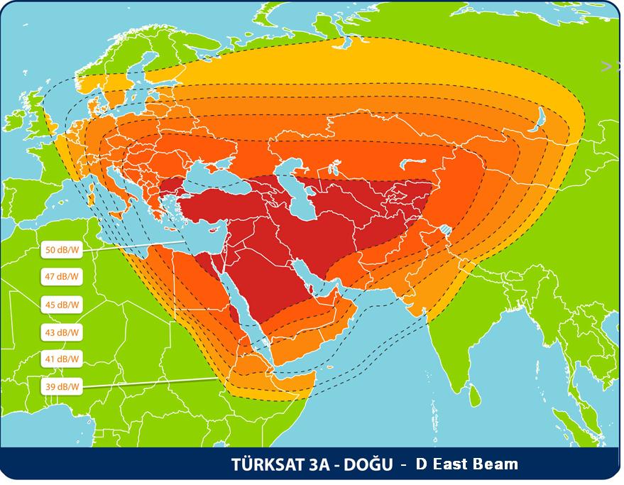

@don traffico,
Een schotel van 1,20 meter is geen garantie voor ontvangst.
Behalve de factoren die adje al genoemd heeft is van (groot) belang
waar de schotel staat die de Eastbeam van Turksat moet ontvangen.
Bedenk wel dat we ons in Nederland ver buiten de footprint
van de Eastbeam van Turksat 42 Oost bevinden.
Een paar kilometer afstand kan een groot verschil betekenen.
Niet alleen tussen Den Haag (don traffico, adje) en Helmond (sattaz)
maar ook tussen de Achterhoek (dischdriver) en Helmond (sattaz).
Met vriendelijke groeten <img src="/forums/images/graemlins/wink.gif" alt="" />
sattaz
