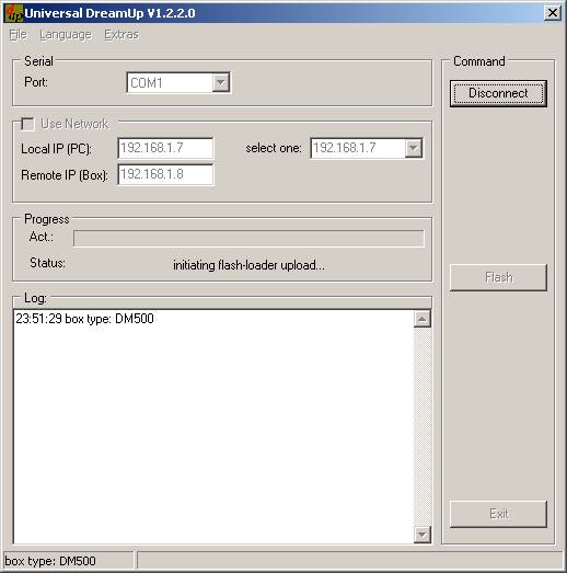

rikardo8 Geplaatst: 4 juni 2007 Geplaatst: 4 juni 2007 Op 1 juni merkte ik dat mijn 500s het niet meer deed met mijn canaldigitaal-kaartje. Ik heb een aantal keren een update gevraagd via de website, maar het beeld bleef zwart. Dit was met gemini 3.5 en camd3. Ik heb toen geprobeerd via de netwerkkabel een ander image te flashen(pli H) in de hoop dat dat zou helpen, maar de flash is mislukt en mijn dreambox doet niets meer. Zelfs met dreamupdate via de nulmodem-kabel krijg ik alleen maar: boxtype dm 500, en verder gebeurt er niets. <img src="/forums/images/graemlins/shocked.gif" alt="" /> Kan iemand mij helpen, of vertellen wat ik moet doen? (ben evt bereid je onkosten te vergoeden (regio Alkmaar)).
Greatone Geplaatst: 4 juni 2007 Geplaatst: 4 juni 2007 Probeer eens om een flasherase te doen, en daarna weer een image erop te zetten. * VU+ Duo 2 sat/kabel - Amiko A3 combo - Coolstream Trinity - Dreambox 800 HD SE - Xsarius Fusion HD SE - Mag254 iptv * * LG 65inch smart 3D tv - Playstation 4 *
rikardo8 Geplaatst: 4 juni 2007 Auteur Geplaatst: 4 juni 2007 Bedankt voor de snelle reactie! Mijn excuses voor mijn onwetendheid, maar hoe doe ik dat bij een 500s ? DreamUp blijft hangen met de status:"initiating flash-loader upload" en alle knoppen behalve Disconnect zijn grijs (zie bijlage).

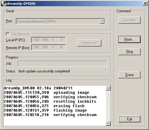

Ome Merde Geplaatst: 5 juni 2007 Geplaatst: 5 juni 2007 probeer dreamup 2.18 (google) eens. merDe deze ruimte is te huur

rikardo8 Geplaatst: 5 juni 2007 Auteur Geplaatst: 5 juni 2007 Het probleem is opgelost! De gouden tip was de dreamup 2.18. (zie bijlage). Ik had eerder al verschillende versies geprobeerd, maar die nou net niet. Gelijk Pli Helenite er opgezet (duurt lang via de rs232) en een update opgevraagd, Binnen vijf minuten weer beeld op rtl4! Zal hem voortaan op CCcam laten staan voor de Nederlandse kanalen. Hartelijk dank Ome Merde en alle anderen die hebben meegedacht!
