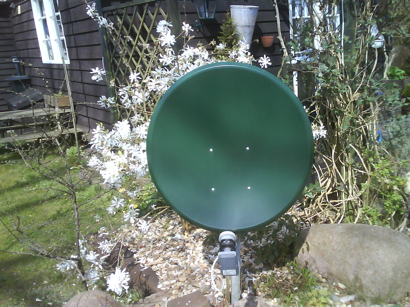

is het mogelijk om met een 70 cm schotel 28.2 oost te ontvangen om BBC te kunnen ontvangen.de lnb moet naast de lnb van de astra komen door dmv een zelf geknutseld beugeltje.een wat zijn dan de instellingen op de philips decoder.het is een DSX7071.met alternative firmware van leks volgens mij.het is voor mij schoon ouders.foto van de schotel in de bijlage.

ja dat is mogelijk met een Diseqc switch, ik weet de instellingen van philips niet, heb zelf een strong
