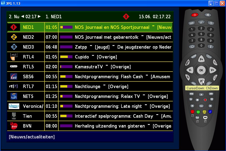

Nieuw is de Windows versie waarmee je ook op de pc alle EPG info en zenderlijsten kunt oproepen.

In de bijlage heb ik schermkopie vande externe EPG bijgesloten. Zo ziet de EPG ook op de Topfield uit, uiteraard zonder de afstandsbediening!
