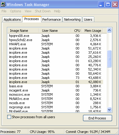

IExplorer 7 vreet resourches
Since ene tijdje heb ik na een beetje surfen het volgende:
Heeft iemand een idee hoe ik dit kan voorkomen?

Helaas werkt dit niet. Na even surfen heb ik weer 5x IE open.
Iemand nog een idee?

Toch heeft Lk1zhm niet helemaal ongelijk. Inderdaad bij het openen van nieuwe tabbladen verandert er niets. Echter, bij het openen van nieuwe vensters komt er telkens een iexplorer in het taakbeheer bij. Als ik de vensters weer sluit worden deze niet verwijdert.
Iemand een idee hoe ik ervan afkom. Anders knal ik IE7 er weer gewoon af.

Citaat:
En dat heb ik juist getest en dat is hier niet zo, als ik zes tabbladen open blijft er maar één ieexploder.exe staan hij gebruikt dan wel meer geheugen en als ik ze sluit wordt het geheugen gebruik minder.

JJK had het dan ook niet over tab bladen.
maar meerdere vensters ( of wel meerdere kerer Ie explore openen)
en dan staat ie explorer ook meerdee keren geopend.

Op zich kan ik daar mee leven, maar als ik IE afsluit wil ik dat hij ook in taakbeher sluit. En dat gebeurt nu juist niet.
Nieuwe installatie heb ik ook al geprobeert.
JJK
Citaat:
Ja ok dat had ik al begrepen.
Net hier ook ff geprobeerd een 6/7 tal verschillende vensters geopend op alle vensters ook nog ff wat verschillende paggina's aangeklikt.
Maar worden dus gewoon netjes afgesloten.
Er word tijdens een nieuwe instalatie ( waarschijlijk) al een programmatje geinstaleerd wat een conflict met windows geeft waardoor ie explorer niet fatsoenlijk afsluit.
Persoonlijk vermoed ik dat het in 1 van de automatische update programmatjes zit.
Die checken zodra je ie explorer opend of er nog update's zijn voor b.v je moederbord, video kaart of een programma wat je gebruikt.
Je zou ( als je gebruikt maakt van een router) in het log van de router eens kunnen kijken of ze nog in verbinding staan met het internet.
En zo ja welke site/server.
Daarmee zou je mischien kunne achterhalen wat er voor zorgt dat ie explorer niet goed afsluiit.
Ik hoop dat je er iets aan hebt ben geen expert maar denk graag met je mee.
Groetjes Alv

Ik heb de oorzaak gevonden. Schijnt een of ander malware te zijn. Deze zorgt op de achtergrond dat er verbinding met allerlei sites wordt gemaakt. Dus, IE was ook zichtbaar onder taakbeheer terwijl er gene venster open was.
Diverse oplossingen varierend van complete format tot in het register zoeken naar de lines die deze websites openen.
Uiteindelijk via via op A-squared gekomen. Deze laten lopen en geen probleem meer.
Nu al heb ik 20 tabs open, dan nog wordt komt IE maar 1x in het taakbeheer voor. Dit in tegenstelling tot Firefox.
