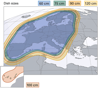

Hieronder de footprint van Astra 1G/1H 19,2 Oost.
Zowel Mersin alsook Urgup vallen buiten het kaartje.
Beide bevinden zich oostelijk van het gedeelte van Turkije
dat nog wel op het kaartje te zien is.
Met vriendelijke groeten <img src="/forums/images/graemlins/wink.gif" alt="" />
sattaz

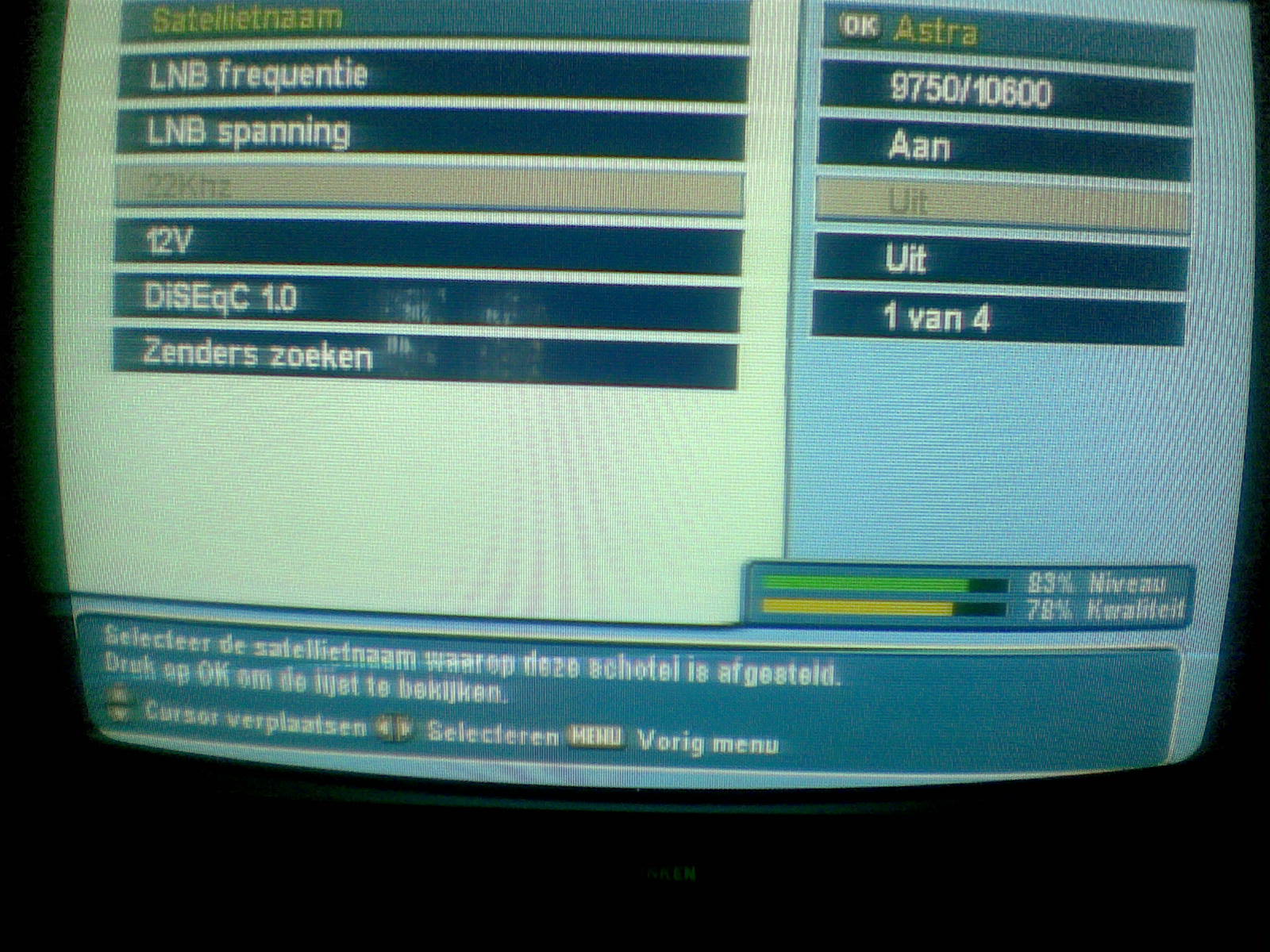

hallo iedereen vanuit een zeer warme Turkije (Urup)
ik zou nog een fotootje sturen van de astra ontvangst ,zie bijlage
gr zoet

@zoet,
Heb je ook een foto die ietsje duidelijker is en meer informatie geeft?
Of het moet zijn dat mijn ogen sterk achteruit gegaan zijn
maar iets essentieels als wat de frequentie is kan ik niet aflezen.
Als je namelijk de ontvanger instelt op Astra terwijl de schotel
uitgericht staat op een andere satelliet zullen bij ontvangst
van een frequentie die lijkt op die van een Astra transponder
de signaalmetertjes ook uitslaan.
Kun je foto('s) maken met een beeld van een Nederlandse televisiezender?
Eventueel gecombineerd met de uitslag van signaalmetertjes
waarbij tegelijkertijd de frequentiegegevens af te lezen zijn.

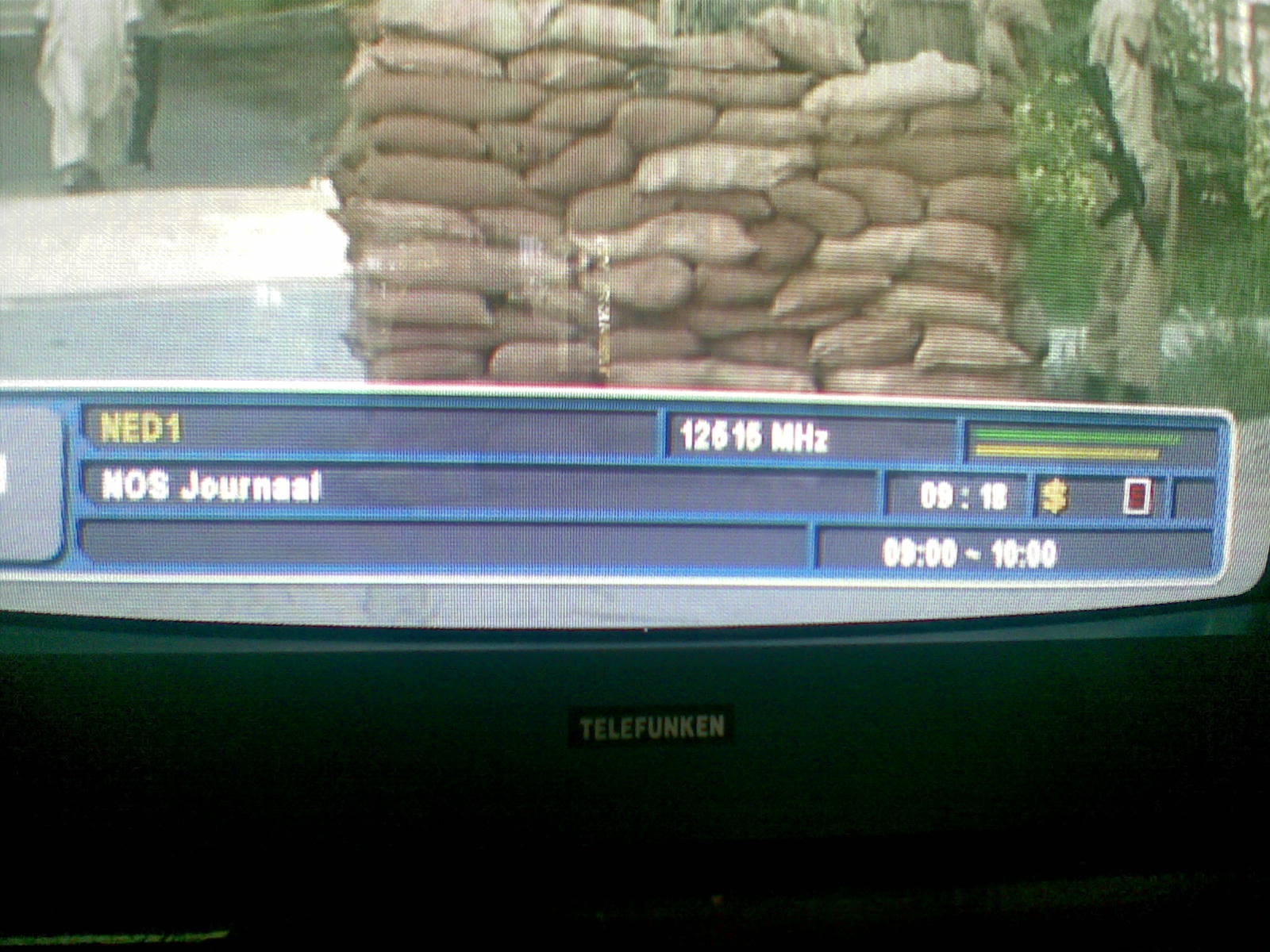

hallo allen
het is Urgup (typfout van mij)en nog een fotootje van journaal
gr zoet
Echt fantastisch dat je zelfs zo oostelijk in Turkije nog beeld hebt!
Ik neem aan dat het beeld bij een regenbui vrij snel wegvalt (?).
