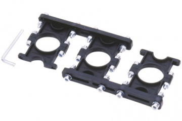

Bestaat er een LNB houder voor 3 losse LNB's, dus Astra 1 en 3 en Hotbird, zodat ik ze op mijn 110 CM-schotel kan bekijken? Dan vervang ik dus mijn Monoblok, die is toch van slechte kwaliteit denk ik want sommige frequencies kan ik niet ontvangen. Ik wil denk ik geen Astra 2, omdat het dan te krap zou zijn en ik Astra 2 te weinig aanbod vind hebben.
Dus da, nadat ik de Nilesat heb vervangen met een Twin-LNB, ziet het er minstens zo uit: Astra 1, Hotbird en Nilesat.
Wat ik eigenlijk wil, is dus: Astra 1, Astra 3 en Hotbird.
Kent er iemand een goede LNB-houder voor de 3 sattelieten, Astra1+3 en HB? Of moet ik dan gaan kijken naar de Biosat of de WaveFrontier?

Is de Visiosat goed (genoeg) of denkt u <img src="/forums/images/graemlins/smile.gif" alt="" /> dat ik de WaveFrontier moet aanschaffen.

Waarom zo'n dure schotel nemen als je met een noname schotel net zo goeie ontvangst hebt.
jij hebt al een (grote ) schotel,ik zou die hele mikmak op aansluiten en gaan met die hap. <img src="/forums/images/graemlins/xyxthumbs.gif" alt="" />
