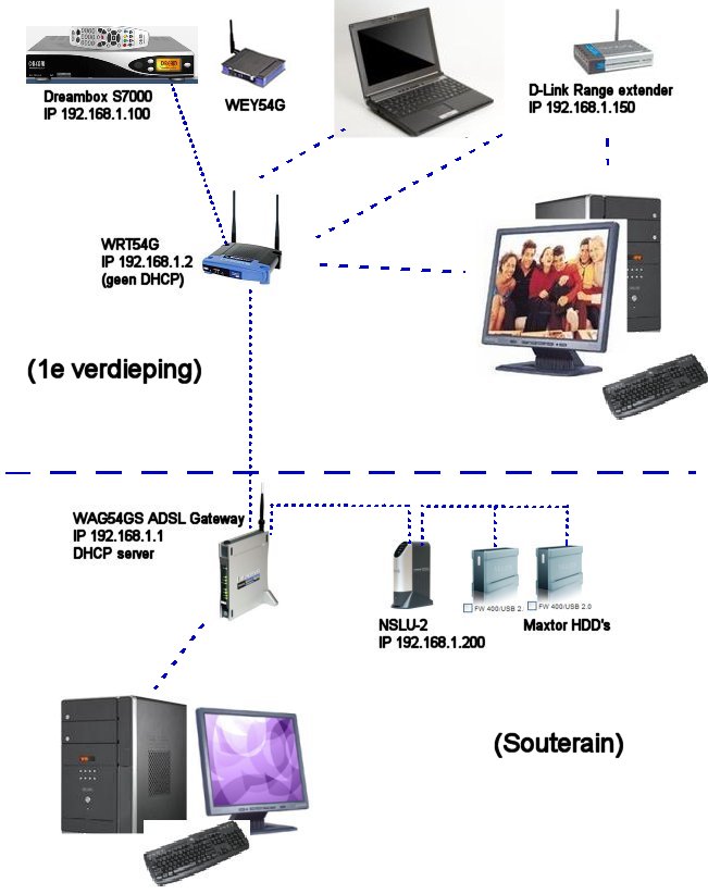

Gast Geplaatst: 28 juni 2007 Geplaatst: 28 juni 2007 Dankij het draadje van Barabas (Dreambox en Netwerk Attached Storage (NAS)) is het niet moeilijk meer om een (wired) netwerk op te zetten waarin ook de dreambox is opgenomen. Door de tijd heen heb ik de meeste componenten draadloos werkend. Behalve de dreambox zelf. Ik heb een WET54G aangeschaft maar het lukt mij niet deze (wifi) werkend te krijgen. Hij is te benaderen met een lan-kabel op de router maar wanneer deze wordt losgekoppeld en aangesloten op de dreambox is er geen draadloze verbinding. Heeft iemand hiermee dezelfde of een beteren ervaring? Voor de duidelijkheid heb ik een situatie tekening toegevoegd.
geinponem Geplaatst: 28 juni 2007 Geplaatst: 28 juni 2007 ik heb hier zelf 2 wet54g op evenzoveel dreamboxen en geen probleem dus het kan wel.Staan de ip instellingen in de wet wel vast en uiteraard ook de ssid en wep of wpa.Probeer anders eerst om de ssid door de wag te laten publiceren en de beveiligingen van de wag ff kortstondig uit zodat je een fout hierin kunt uitsluiten. succes
PCMario Geplaatst: 28 juni 2007 Geplaatst: 28 juni 2007 Heb hier ook een tweetal WET's staan om in het tuinhuisje te komen, werkt fantastisch. Zoals Geinponem al zei: Kijk je SSID na en zet deze zichtbaar, Als accespoint WRT54 of WAP54 gebruiken, (Dus van zelfe merk) Beveiliging even uitzetten om te testen, Met de CD-rom installeren met een PC/notebook die Wifi ontvangt. Handmatig via web-interface werkt ook goed, maar is ingewikelder. Gr.Mario Dreambox 500HD

Gast Geplaatst: 13 juli 2007 Geplaatst: 13 juli 2007 Een nieuwe WET54G v3.1 (EU) aangeschaft. De WET heeft standaard een vast IP 192.168.1.226. De quick install guide is overzichtelijk en duidelijk. Nadat alles op de juiste manier was aangeloten op een notebook, de install CD geplaatst maar er kon geen lan verbinding tot stand worden gebracht. Heb alle tips van Geinponem en PCMario opgevolgd nadat ik via internet explorer ip 192.168.1.226 wel toegang kreeg tot de WET. Heb eerst de firmware versie gecontroleerd en bleek okay. Daarna a.d.h.v. de quick install guide alle instellingen doorlopen in ingesteld. Nadat de WET wedr aangesloten op de LAN poort van de DB, en deze was herstart, was er bijna direct verbinding met het netwerk.
