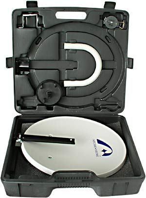

welke kleine schotel ??? in koffer
ik ben dus opzoek naar een kleine goede schotel , maar weet niet wat er allemaal is
ik denk aan 35 tot 45 cm , en heb ze wel eens gezien in koffer ??
het is dus voor de meeneem op vacantie ofzo
nu zal merkname wel niet mogen dus als je wat weet pm ???
had al het merk technisat gezien , maar er zijn toch ook andere in dezelfde prijsklasse deze was 29 euro , helaas zonder koffer

blijf gewoon in nederland <img src="/forums/images/graemlins/grin.gif" alt="" />, maar 60 cm onhandig groot. er bestaan schotels in mooie koffer maar hoe heeten die krengen

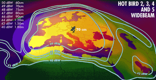

Ik weet minstens 1 huis bij mij in de buurt waar een 30cm shotel(tje) is gemonteerd. Vanwege de kanaalkeuzes zal deze vermoedelijk op hotbird zijn gericht, maar als ik naar de hotbird footprint kijk, dan zou je tweemaal zo groot moeten hebben. Okay, in dit geval is groter dan ook beter, maar met een 30cm schotel zou dat best kunnen en is natuurlijk een sukdraagbaarder.

Bij de grote Duitse veilingsite:
Eur*ph*n SAT-Campingkoffer mit Lem*n Digitalreceiver
Ein vorprogrammierter Stereo-Satellitenempfänger Digit*l 612 FTA mit integriertem Sat-Finder und programmierbaren Favoristenlisten.- Display- Frontbedienung durch 3 Tasten- OTA - Software Update via Satellit- Timer-Funktion- Videotext Unterstützung- 4:3 und 16:9 Bildfomatumschaltung- 15-sprachige Menüführung- 2 x Scart und 3 x Cinch- Komplett-Koffer mit 40 cm-Spiegel, Masthalterung, Saugfuß, Kompass, 10 m Kabel + 2 Stück F-Stecker, 12-V-Kabel, LNB und Montageanleitung.- Programme: 4000- Abmessungen: 255 x 165 x 36 mm

Dat is geen recente footprint, die gaat nog over de oude Hotbird 2, 3, 4 en 5. Tegenwoordig hangen op 13 oost alleen nog Hotbird 6, 7A en 8 die een stuk sterker zijn.
http://www.lyngsat-maps.com/maps/hb6.html is dan ook een stuk optimistischer dan jouw plaatje.

Is inderdaad beter, maar nog steeds geen 30cm schotel waar ik het over had.
Op Lyngsat staat dat 50dBW een schotel van 50-65cm vraagt en meer dan 50dBW een schotel van 50cm. In Nederland krijgen we echter 53dBW binnen, dus hier moet het nog duidelijk kleiner kunnen. Hoe groot precies staat er inderdaad niet.

zoiets bedoel ik dan , maar ja zonder reiver dan he <img src="/forums/images/graemlins/grin.gif" alt="" /> die kies ik zelf wel uit. en los verkopen zal wel weer moeilijk zijn <img src="/forums/images/graemlins/shocked.gif" alt="" />
OK, dan bedoel je deze. Bij dezelfde site.
Zoek onder Sat-spiegel naar "koffer"

geef effe de link in pm door want ik krijg alleen sat-spiegel mit koffer en reiver dus geen schotel in koffer alleen dus ???
