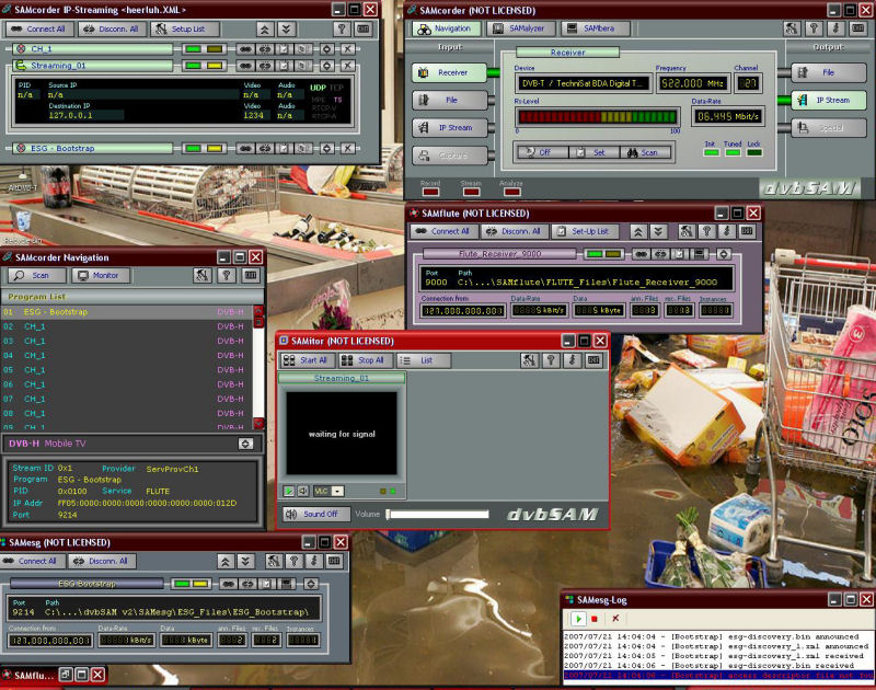

Ik heb een Digitenne PCI kaart in mijn PC zitten (Digitop DTT1000) en wil eens kijken of ik TV kan kijken ( via het DVB-H signaal) op mijn PC.
Via ProgDVB kan ik dus K27 en K33 inlezen, maar ProgDVB geeft aan dat het een ongecodeerd datakanaal is
Ik ben een heel leuk en uitgebreid programma tegengekomen en je kan het 20 dagen zonder beperkingen gebruiken.
Betreft het programma dvbSAM. Met behulp van SAMcorder zou je beeld op je PC moeten kunnen zien via het DVB-T of DVB-H (en zelfs dvb-S) signaal (zelf even googlen) . Ziet er heel professioneel uit. Ook VLC en TV kijken via netwerk is een van de mogelijkheden
Ik wil geen reclame maken voor dit progrogramma, maar alleen aansporen om voor geintresseerde mensen eens dieper op de technische kant in te gaan.
Het programma herkent mijn PCI digitenne kaart niet. Ik moet nog een BDA driver nog installeren.
Dit ga ik in het weekend proberen.
Onder Linux lukte het me helaas niet om dvbstream aan de gang te krijgen (ik zal wel wat verkeerd invoeren), anders kon ik de hele transportstream opnemen en eens zien of die in VLC te laden valt. dvbsam is helaas Windows-only dus dat gaan we niet doen.

Nou, bij mij wel signaal en hij geeft ook de bitrate aan, maar verder kom ik niet... Erg ingewikkeld allemaal <img src="/forums/images/graemlins/confused.gif" alt="" />

Als je op navigator klikt en dan scan krijg je de mux inhoud binnen, als samitor is geinstalleerd krijg je beeld door op dat monitor icoontje te klikken, maar er komt geen beeld... wel op gewoon DVB-T.
Je kan ook TS opnemen of streamen maar er is geen inhoud.
Ja, ik ben er al met al ook een paar uur mee bezig geweest, maar niets..
Als je gaat IP-streamen zou er volgens de handleiding met VLC geinstalleerd beeld moeten komen..
VLC start netjes op, maar er verschijnt niets...
Zou die Destination IP die er standaard instaat 127.0.0.1 wel goed zijn?

Ik denk het wel bij SamFlute loopt ESG Bootstrap gedoe, de rest nixs, met DVB-T werkt het streamen ook niet samitor geeft wel beeld maar daar ging ut niet om <img src="/forums/images/graemlins/smirk.gif" alt="" />

Ik kan het wel opnemen, maar ik kan niets met het bestand wat eruit komt.
Ik ga het verder ook niet proberen, als het achter codering zit (of ze zenden nog niet uit) kan je nog jaren ermee bezig zijn.
