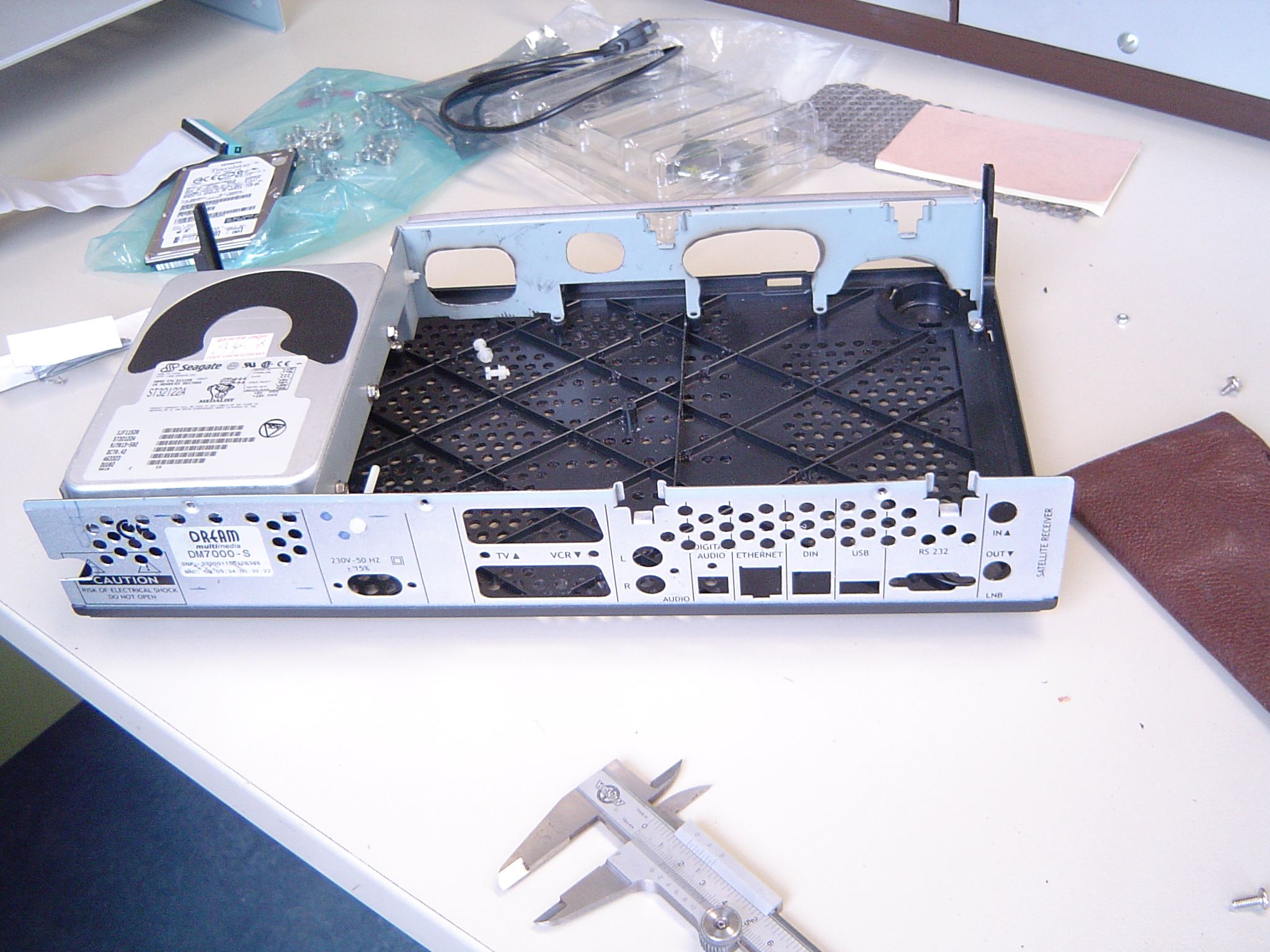

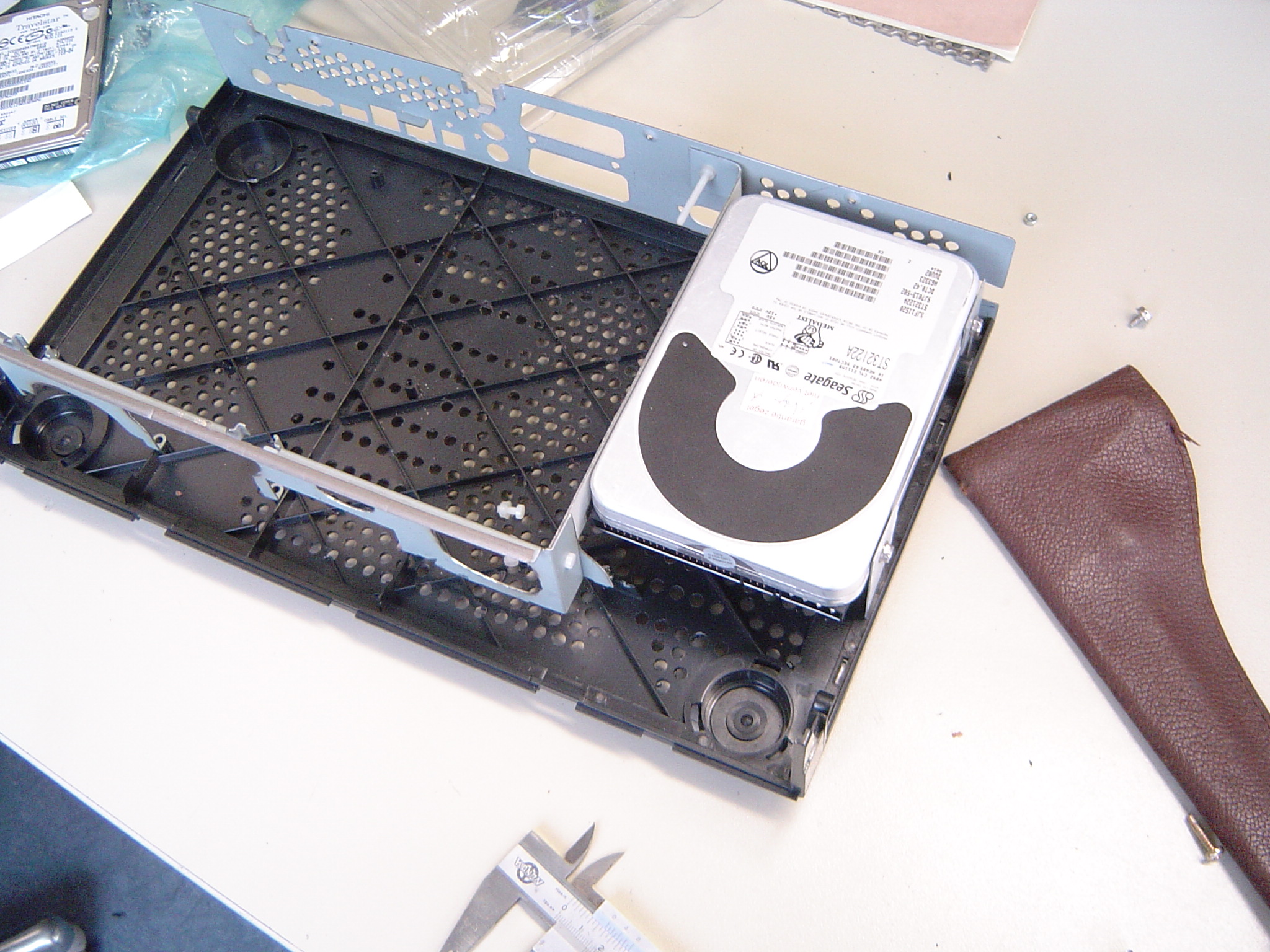

Niet echt omdat ik het nodig had, maar meer omdat het zou moeten kunnen, heb ik mijn box aangepast.
-Ik wilde graag een 2e HDD plaatsen en heb dus een bevestiging gemaakt.
-Om een betere koelluchtflow te hebben, heb ik een paar gaatjes in de achterzijde en bodem geboord.
-Om de IDE kabel ruimte te geven, heb ik de vertikale plaat die het deksel strak houdt bewerkt met een frees.
Voor afbeelding: Zie bijlage

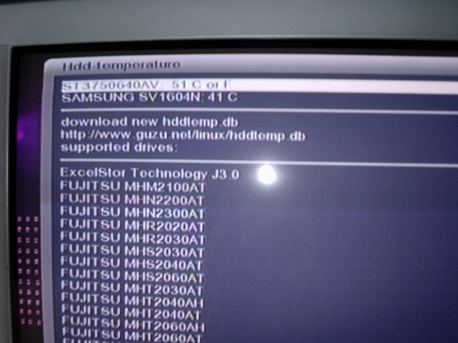

Euh, de dm7000 kan helemaal niet 2 HD's aansturen? De CF reader zit al als master op de IDE bus, dus er is alleen nog een aansluiting voor 1 slave HD. Wat is dus het nut van een 2e HD inbouwen? <img src="/forums/images/graemlins/blush.gif" alt="" />
Citaat:
Ik heb geen CF dus daar zit nu 750Gig. leuk voor veel DVD's
De oude 160Gig kan zo nog fijn dienst doen voor gewone opnames.
In de bijlage zie je dat beide HDD's gezien worden...
