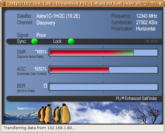

Anmax Geplaatst: 12 juli 2007 Geplaatst: 12 juli 2007 Hallo, Ik wil m'n WaveT55 fijnafstellen, nu wil ik dat met de laptop doen. Weet iemand een programmaatje voor op de laptop waar ik de signaalmeter van de DB kan uitlezen? en ook kan schakelen naar andere sats? Ik kan met Dreamset wel het signaal uitlezen maar deze is niet zo groot. En met de Webif ook al niet zo groot.Iemand een idee? Of moet ik toch weer met DB en TV het dak op <img src="/forums/images/graemlins/frown.gif" alt="" /> DM7025: OpenPli |VU+ DUO: OpenPli WaveFrontierT55(5e, 13e, 19e, 23e, 28e, 1w)

Anmax Geplaatst: 12 juli 2007 Auteur Geplaatst: 12 juli 2007 Ik heb een 'piepertje' maar is ook niet zalig makend. Het enige in de web IF is een klein metertje via 'controls tools' maarja ook weer zo klein.. DM7025: OpenPli |VU+ DUO: OpenPli WaveFrontierT55(5e, 13e, 19e, 23e, 28e, 1w)
dAF2000 Geplaatst: 12 juli 2007 Geplaatst: 12 juli 2007 Druk eens op "zoom" daar helemaal rechts. Zie bijlage.
Ome Merde Geplaatst: 12 juli 2007 Geplaatst: 12 juli 2007 gewoon zo mensen : http://ip.adres.van.dreambox/sf.html voila, merDe deze ruimte is te huur
Anmax Geplaatst: 12 juli 2007 Auteur Geplaatst: 12 juli 2007 Ja, dat zocht ik. Mensen bedankt! Andre DM7025: OpenPli |VU+ DUO: OpenPli WaveFrontierT55(5e, 13e, 19e, 23e, 28e, 1w)
