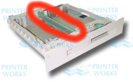

Als je papier als 11x17 wordt herkend, is er iets aan de hand met je papier detectie. Heb je aan de linkerkant in de bak wel een schot zitten (groen of blauw), en zit die dan wel in de A3 "gleufjes"?
P.s. zie bijlage, dat schot moet dan aan de linkerkant bij "A3" zitten.
