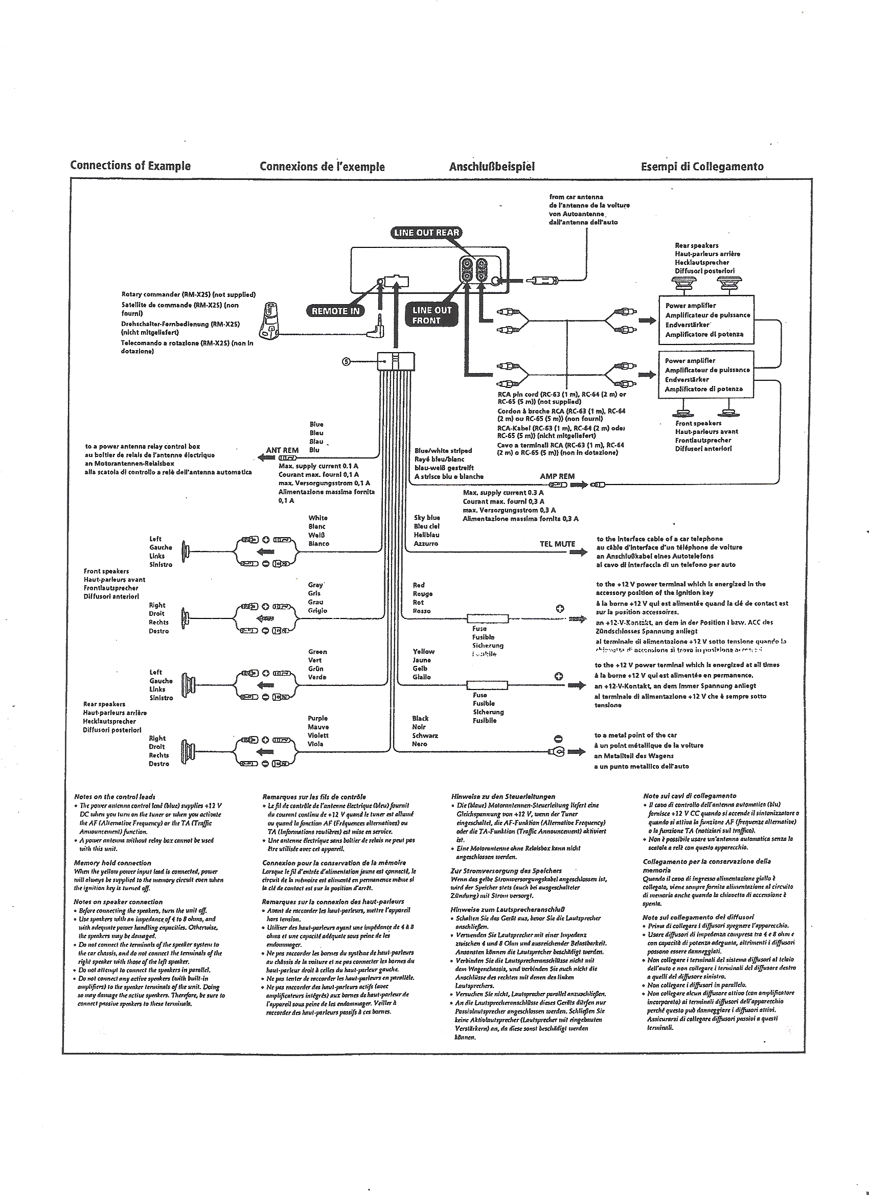

ik heb dus deze radio maar er zit geen stekker met kabels bij vergeten uit de oude auto te halen wie momenteel al verkocht is nu weet ik dus niet op welke pin ik wat moet aansluiten weet een van jullie dat ?? zodat ik de kabels er eventueel aan kan solderen en dan de radio weer kan gebruiken.
als dit niet overeen komt met de connectors aan de achterzijde op jou radio,maak dan even een foto daarvan,(dit is het meest gangbare aansluitschema.)
nee deze komt niet overeen ik heb er eentje met een stekker en aan de recheterkant de aansluitingen voor de tulp stekkers 4x en aan de linker kant de stekker waar het om gaat met een blauw stekkertje er naast voor de remote in
ik heb het foto toestel nu niet hier anders had ik een foto gemaakt deze heeft dus maar een stekker en 4 tulpstekkers.
nee ook niet hij lijkt er al meer op maar mijn radio heeft maar 4 tulpstekkers en die wie jij wwergaf had er 6 mischien heb je nog een andere ??
dit is volgens mij de goede wat ik zo kan zien bedankt alvast.

maar deze is niet te lezen zou je hem groter kunnen maken en ef beter van kwaliteit.
he bedankt alvast deze is duidelijk maar ik heb eigenlijk nog een probleem ik kan niet zien welke draad er naar welke pinnetje van de radio gaat en anders wordt het gokken en dan ben ik mijn radio kwijt en dat is eigenlijk niet de bedoeling.
dit ziet er ook al beter uit maar nog steeds twijfels over welke precies waar moet als je die nog hebt zou helemaal mooi zijn
