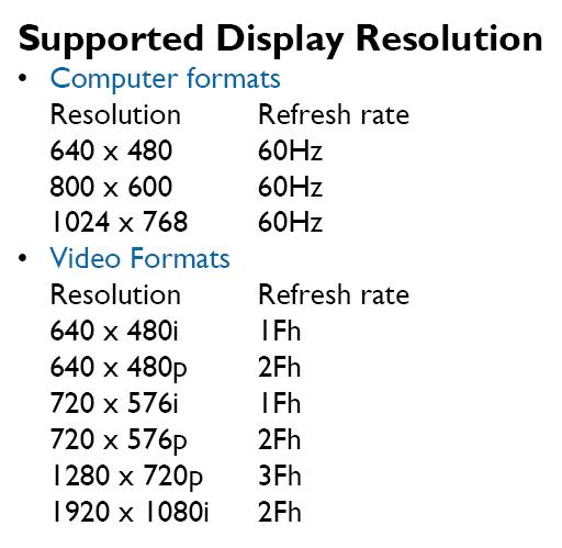

Het probleem van het doorlopende beeld via HDMI in 576i loopt blijkbaar
door alle merken en modellen TV's heen. Mijn 32" Philips gaat de mist in,
mijn 26" doet het wel goed in auto mode. Na wat overleg met Philips
zou het moeten liggen aan de refresh rate per mode.
Mijn 32" (modellen zie onder) heeft in 576i een refresh rate van 1FH, bij
576p is dat 2FH. Mijn goedkopere 26" kent de 576i mode helemaal niet.
Zet je de 7700 met deze TV op auto gaat het goed. Zou het kunnen dat de
7700 de 576i mode in 2FH afgeeft ? Ik ben nog op zoek naar de specs.
Als bijlage de refresh rate specs van de beide TV's.
Groeten
Tz

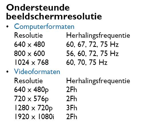

En nog even de specs van de 26"
De kent de 576i mode blijkbaar dus niet.
Zodra de 7700 op AUTO staat geeft het scherm
wel 576i aan, maar zou dus in feite in 576p staan ?
