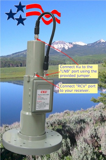

Deze is er ook nog BSC621-2 C/KU
heb er zelf 1 maar nog niet goed genoeg gebruikt.
dit wegens tijdgebrek maar je mag hem wel van me overnemen voor een
schappelijke prijs als je er belang bij hebt.
Citaat:
Nee ik heb geen eens plaats voor een geschikte schotel overigens volgens het DXtv forum en met de nickname Ponny doet die lnb het slecht op de KU band. <img src="/forums/images/graemlins/wink.gif" alt="" />
Ik heb ook zo'n BSC. Is exact dezelfde als die uit TeleSatelliet, alleen andere leverancier. De BSC komt oorspronkelijk uit de U.S.A.
Ik ben er ook mee aan het experimenteren geweest op een 110 cm offset schotel.
Op de C-band waren enkele kanalen te ontvangen, vooral op 40 Oost. De KU-band ontvangst viel inderdaad tegen vergeleken met doorsnee KU-lnb's. Grootste boosdoener hierin is het diëlectricum, nodig voor circulair gepolariseerde uitzendingen.
Best een leuk apparaat maar een grote schotel (prime-focus vanaf 1,80 m) is toch wel aan te bevelen....zeker als je de KU-band wilt blijven ontvangen.
