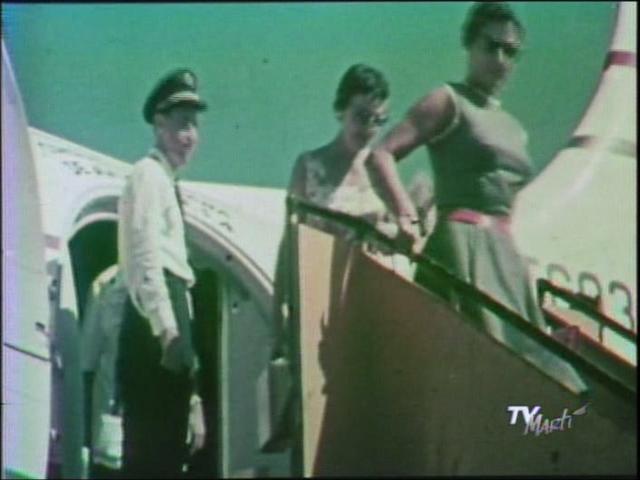

je kan beginnen met 60 Oost freq 3655 R 27500 of anders 49 Oost yamal freq 3706 L 15550 en 3952 L 4500 dit is Tv Lanka beide freq zijn fta en dan het midden 1 West freq 4175 R 28000 dit is wel een lastige maar wel een mooie om de schotel te testen,heb mijn eigen lnb toen nog iets terug gezet uit het brandpunt om deze freq te kunnen ontvangen ,en dan het westen dan zou ik 40 west nemen daar vond ik freq 4143 R 4800 nogal sterk binnen komen dit is TV Marti heb daar nog een fotootje van (bijlage)ik hoop dat je hiermee wat kunt en succes met afstellen <img src="/forums/images/graemlins/xyxthumbs.gif" alt="" />
