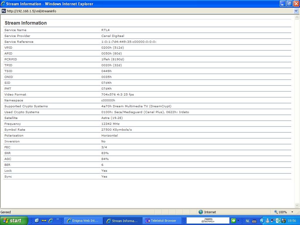

Gast Geplaatst: 9 augustus 2007 Geplaatst: 9 augustus 2007 Ik krijg het trouwens ook te zien als ik in de menu van de box ga.En het is bij alle zenders ook de fta enzo.:(.Zou de box naar de kloten gaan?.Of een software probleem.Ik heb trouwens een bijlage bij gedaan van mijn sat sterkte enzo.

dAF2000 Geplaatst: 9 augustus 2007 Geplaatst: 9 augustus 2007 Citaat: Ik krijg het trouwens ook te zien als ik in de menu van de box ga.En het is bij alle zenders ook de fta enzo.:(.Zou de box naar de kloten gaan?.Of een software probleem. Da's interessant om te weten. Dan ligt 't in ieder geval niet aan de uitzending maar gewoon aan 't videosignaal. Dan lijkt 't er op dat gewoon de kabel brak is. Ik neem aan dat je niet de CVBS/RGB/SVideo enz. instellingen hebt veranderd. PLi Garnet is trouwens niet nieuw, maar da's een andere discussie en niet 't probleem.
