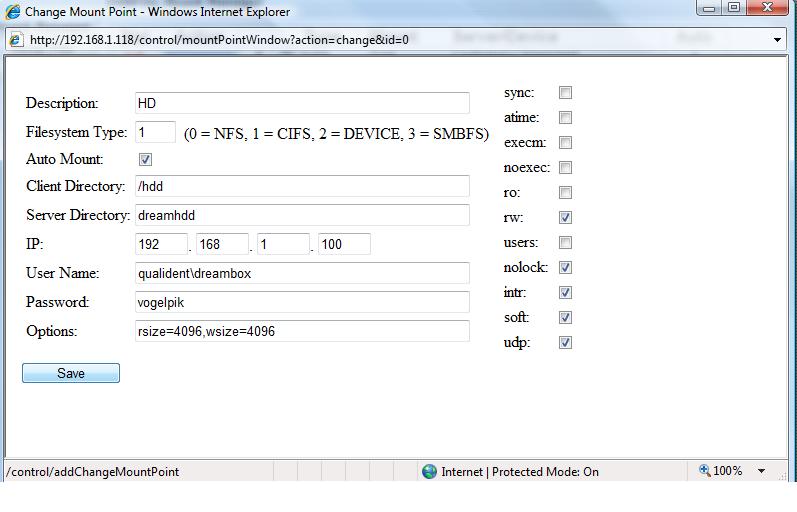

ik probeer al tevergeefs een share op mijn server(192.168.1.100 windows 2003 sbs) te mounten in mijn dreambox(192.168.1.118, dm600) zonder harddisk.
Ik heb de handleiding in de database gevolgd en een user op het domain aangemaak: dreambox (naam domain: qualident) met paswoord:... laat ons zeggen "vogelpik".
Ik heb een folder aangemaakt, geshared met naam: dreamhdd, alle rechten gegeven aan gebruiker dreambox.
Via de webinterface volgende parameters ingevoerd. (ik vermoed dat hier een foutje in zit maar ik weet niet waar?):zie bijlage
maar het werkt niet...

Dat gaat waarschijnlijk niet lukken. Standaard staat in op de 2003 bak verplichte encryptie aan, welke de dreambox niet ondersteunt. Die moet je via de policy uistschakelen.
Citaat:
Solution: Windows Server 2003 is more secure than any of the previous Windows OS's. Windows Server 2003 requires signature of SMB packets by default. In order to disable the digitally signed communications you need to make the following registry hack on your Windows Server 2003:
Key: HKLMSYSTEMCCSServicelanmanserverparameters
Value: RequireSecuritySignature
Content: 0 to disable, 1 to enable
Reboot the server.

Moet gewoon werken heb hier ook gewoon mijn dreambox gemount aan een W2003 server.
je hebt als gebruikersnaam "qualident\dreambox" maak daar eens gewoon "dreambox" van.
