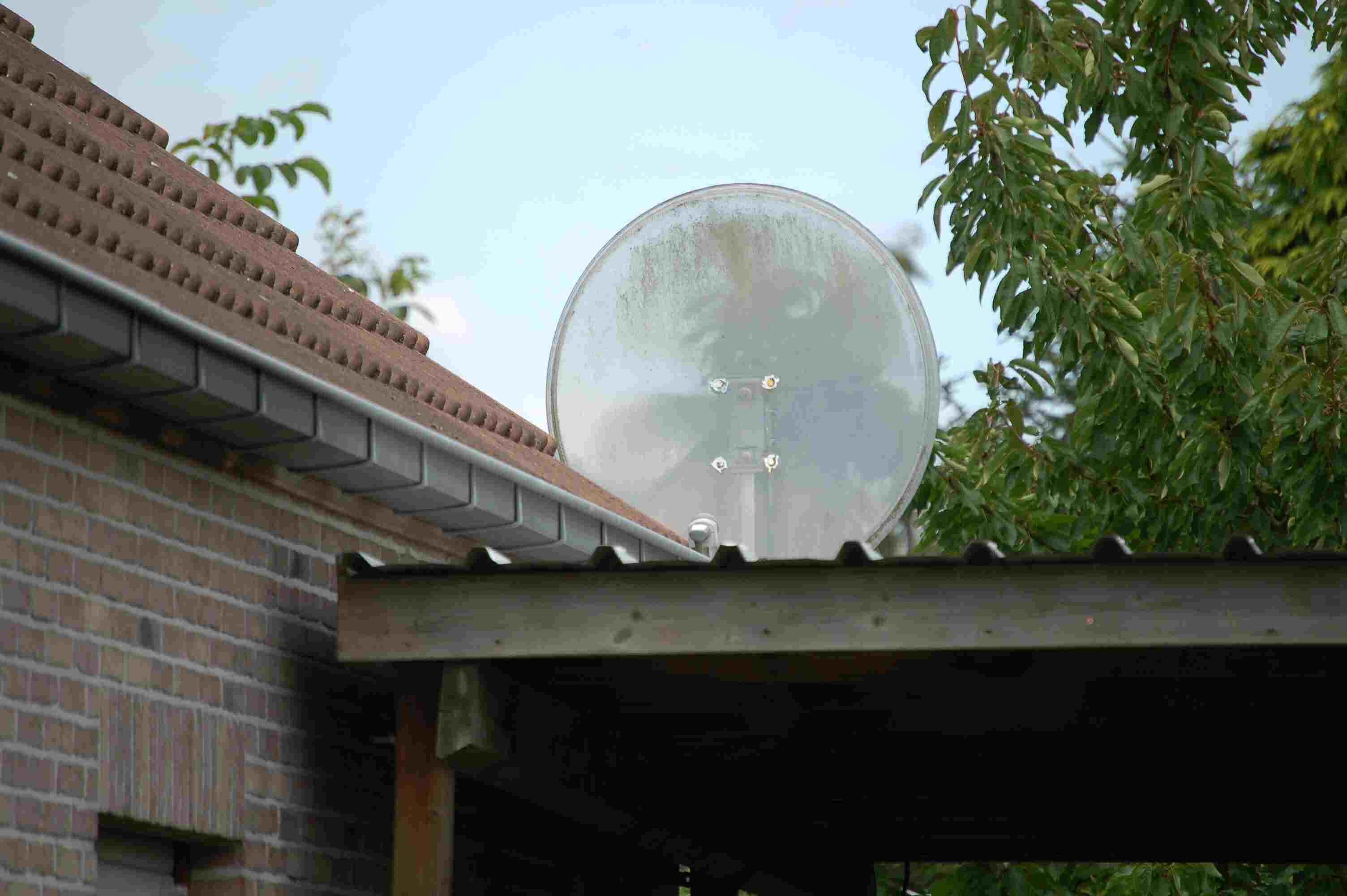

al 7 jaar zonder problemen? Dat is hoopvol. Welke merk en maat schotel en geen last bij zware regen?
Het was een kit gekocht in de GB (nu Carrefour), met een xsat receiever erin.
Maat is 80cm, merk ?? Dat moet ik eens op het dak kruipen om te zien dat er ergens een fabrikant vermeld sta.
Uitval gebeurt al eens bij zware onweersbuien.
Ondertussen de schotel niet meer zo transparant, is wat groener geworden. Zie foto.
