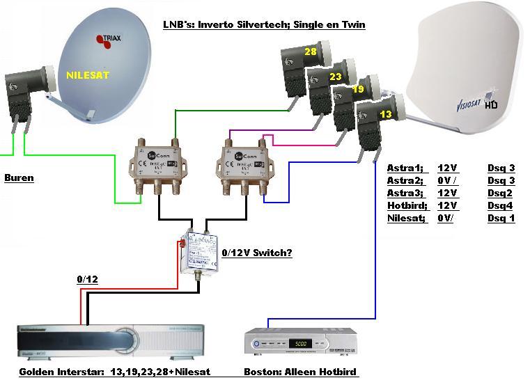

En hoe zit het nou met de 0/12 V switch?
Dus: Decoder-----------0/12V Switch-------Diseq 4/1 Switch X2.
Waar dient die eigenlijk voor? Ik heb er helemaal geen info over kunnen vinden op het internet.
Xtrend ET7500 - Visiosat G4D Quadro9 - 13 - 19.2 - 23.5 - 28 - 36
Als je in je LNB configuratie 12V aan/uit kan selecteren kan je er natuurlijk een relais mee aansturen. Google maar eens op lnb + 12v + relais. Dit betekent wel een extra draad naar je schotel.
Ik denk dat zo'n 8/1 switch de mooiste oplossing is. Zoals eerder gezegd, heb ik de Vantage 8/1 nooit op de Dreambox 7025 aan het werk gekregen, terwijl hij het wel deed op de Dreambox 500.
M.v.g., Frits
Ik denk dat ik gewoon een 0/12V switch ga gebruiken i.c.m 2 Diseqc switches. Dat lijkt mij het beste, en goedkoopste.
Ik koop dan alles van het merk Spaun. Dan heb je toch wel de beste kwaliteit.
Alles volgens de bijlage.
Citaat:
Check van te voren wel even met een voltmeter of deze uitgang inderdaad wordt geschakelt bij het schakelen van de ene LNB naar de andere.
M.v.g., Frits
