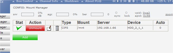

Ik probeer mijn linksys NSLU2 met een harddisk eraan te mounten via Cifs aan mijn dreambox.
De Dir naam is HDD_2_1_1 Ik krijg het niet voor mekaar om het _ teken inbeeld te krijgen met het invullen van de gevens bij External mounts settings in pli
Mount scherm www.humaxdreamsettings.nl/screenshot.jpg
Weet iemand hoe het teken in beeld te zetten of waar de gegevens worden opgeslagen zodat ik het met een editor kan aanpassen. (of de regels om met telnet te mounten)
Waarschijnlijk staat de underscore er wel, maar komt-ie niet goed in beeld. Da's een probleem met de hoogte van de font (en de underscore staat erg laag).
Wil je 't zeker weten, voer dan alles in via de web interface. Da's ook een stuk makkelijker.
Trouwens, /mnt is niet zo'n fijn mountpoint. Kies /mnt/server1 bijvoorbeeld.

Bedankt voor de tips. Zal het vanavond proberen via de web interface <img src="/forums/images/graemlins/smile.gif" alt="" />
Als je het bestand /var/tuxbox/config/enigma/mount.conf open maakt met een editor, en je plakt onderstaande erin:
Code:
ip_0=192.168.1.66fstype_0=1localdir_0=/mnt/server1mountdir_0=hdd_2_1_1username_0=password_0=options_0=rw,nolock,intr,soft,udp,rsize=8192,wsize=8192extra_options_0=description_0=HDD-2-1-1automount_0=1
Sla dit dan op, en mount hem door op mounts te klikken in je mount menu van je box, en het moet werken.
grtzz RGG
Citaat:
werkt nu perfect <img src="/forums/images/graemlins/smile.gif" alt="" />
Mooi!
Maar toch is /mnt niet aan te raden als mountpoint. Als je om een of andere reden nog een mountpoint nodig hebt, dan kun je die onder /mnt niet meer gebruiken.
Handiger was dus: /mnt/server1, een eventuele extra op /mnt/server2 enz.
