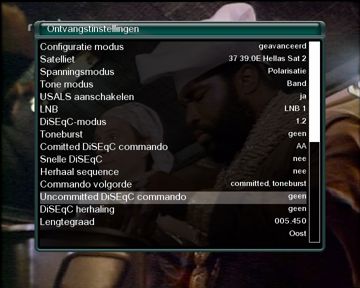

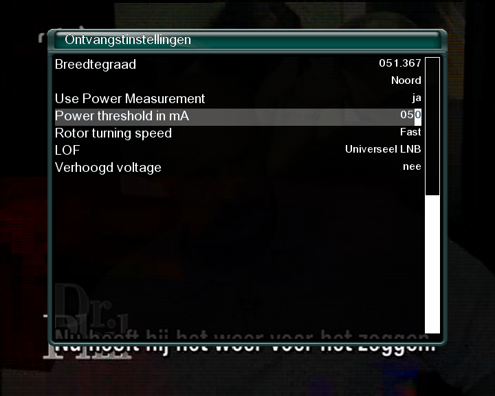

Heb hier Lt draaien, en de optie om de mA te vehogen of aan uit te zetten zit er wel degenlijk in, staat bij mij uit omdat m'n rotoren dan beter draaien.
waar te vinden: menu/zender zoeken/tunerconfig/tuner a/b/Cofiguratie modus geavanceerd
staat helemaal onderaan in het lijstje,
wel even Use PowerMeasurement aanzetten anders zie je het niet..
ik heb het nu ff aangezet zodat je het kunt zien in de bijlage <img src="/forums/images/graemlins/wink.gif" alt="" />

in dit menu dus..nog onder Lengtegraad oost..

Onder Gemini 2.4,
Bij Tuner geavanceerd kiezen dan Diseqc 1.2 hier zie je dan ook usals verschijnen als laatste extra stroom.
Zou dan moeten werken.
