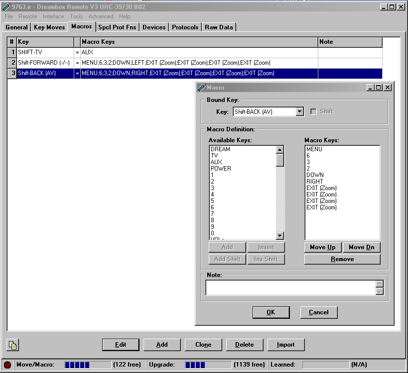

Ik heb nu via JP1 connector 2 Macro's geprogrammeerd in de afstandbediening, die de hele key sequence uitvoeren.
Werkt O.K. maar een plugin zou nog handiger zijn.
Kan je mij een linkje geven hoe ik dit ook kan doen.
Ik heb al gehoord dat je de AB kan programeren maar wist eigenlijk niet waarvoor.
Kan je je macro ook even bijvoegen?

Nu heb je me wel op een idee gebracht. <img src="/forums/images/graemlins/smile.gif" alt="" /> <img src="/forums/images/graemlins/smile.gif" alt="" />
Je kan met een script ook een macro maken en zo de toetsen van je ab-bedienen (hoe moet ik nog uitzoeken).
Dan maak je twee scripts die je start onder de knop plugin.
Bedankt. Het is intussen gelukt.
Moest wel even opkijken omdat de benaming verschilt van AB tot AB.
Ik hier 2 AB's en bij de ene is de rode "lame" toets "LAME (Zoom)" en bij de andere noemt deze gewoon "EXIT (Zoom)".
Of gelijk "Menu" en "DREAM Menu".
Dit is geen probleem maar toch verwarrend.
Zo nu heb ik voor iedere TV (en AB) de HELP toets gebruikt voor de passende setting en TV.
En met de Shift + Help kan ik dan de ander TV-instelling kiezen.
