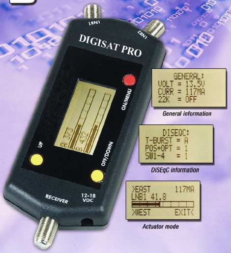

Zijn er ook oplossingen om een goedkope satfinder een eigen voeding te geven? Dan zit ik te denken aan een batterypack (twee 9V-blokjes of 9 penlites?) met F-connector. Het hotpluggen met de ontvanger is tot nu toe altijd goed gegaan, maar ik moet er niet aan denken dat het eens verkeerd zou gaan.
Die Digisat Pro kan van een losse voeding voorzien worden, maar hoe dat moet werken is me niet duidelijk.
Visiosat Bisat 19,2/23,5/28,2, Triax 54cm Hotbird, Spaun/Maximum/Axing/Satconn switches
Citaat:
Twee modellen van de bekende Digisat, die al eerder in deze thread met foto en al is aangehaald, hebben eigen voeding:
Digisat LCD ACCU
Digisat Pro ACCU
Zie ook de site van de fabrikant: Emitor
Maar je hebt nog steeds een receiver nodig om de signaalkwaliteit te kunnen zien.

Gewoon proberen; de satfinder is immers goedkoop. Ik zou eerst eens de batterijen aan de satfinder hangen zonder LNB, + aan de kern, - aan de mantel aan receiverzijde. Ik denk, dat je nog steeds op moet passen met aan- en afkoppelen van de LNB als de satfinder onder spanning staat.
Groeten van de zolder.
Accu van de digisat pro vind ik wel een nadeel hebben. Hij gaat immers niet al te lang mee voordat hij weer opgeladen moet worden.
JJK
Citaat:
Het blijft oppassen inderdaad, maar het voordeel is dat àls het misgaat, op z'n ergst de LNB en satfinder stukgaan, en niet de ontvanger.
Ik ben zelf alleen niet zo'n soldeerheld. Ik zou het wel in elkaar kunnen knutselen, maar dan gaat het erg snel stuk.
