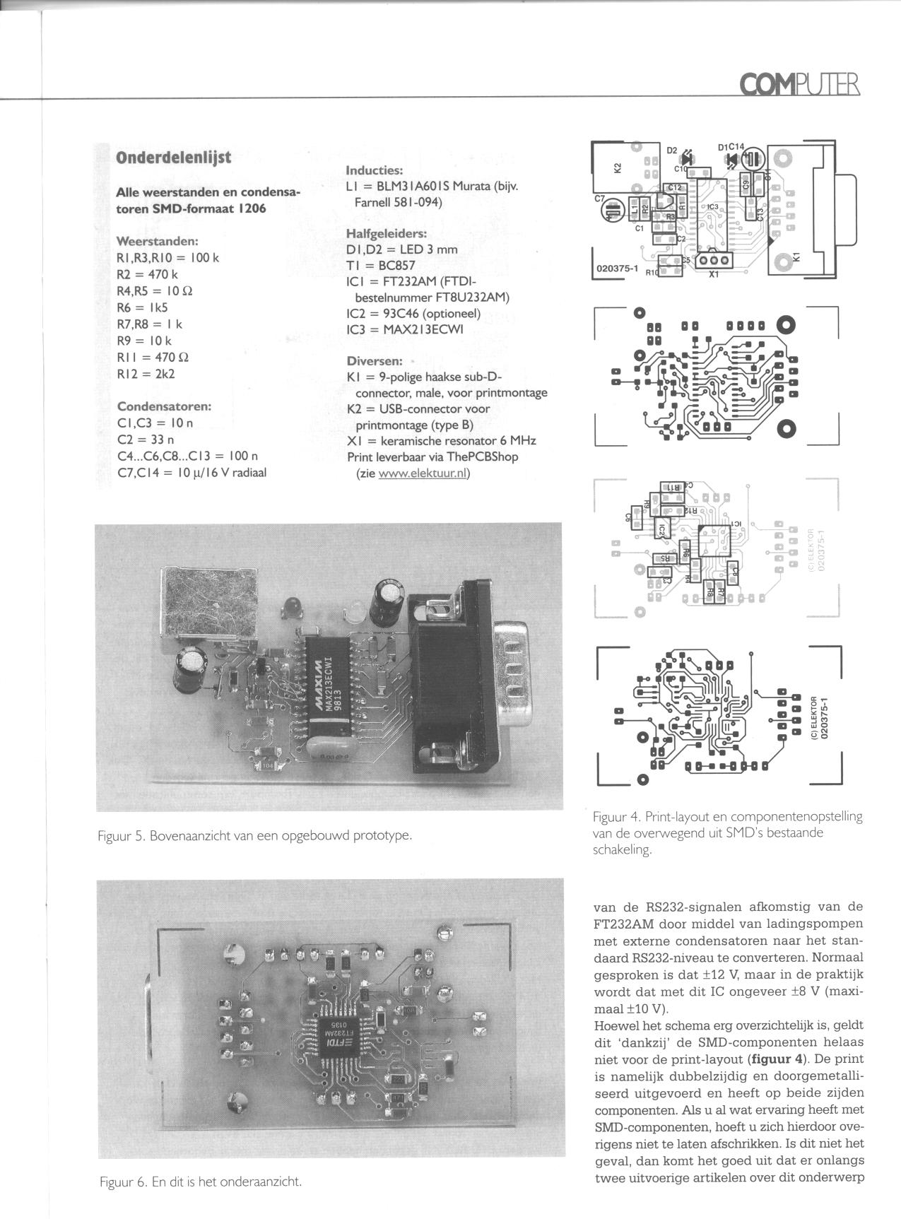

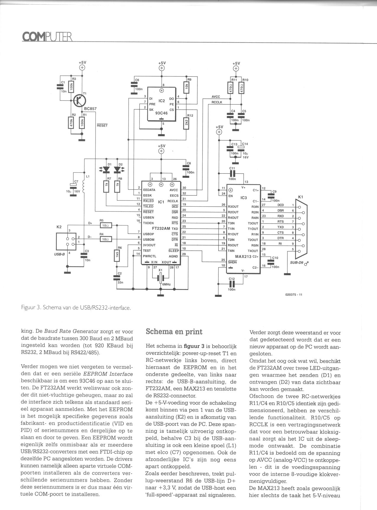

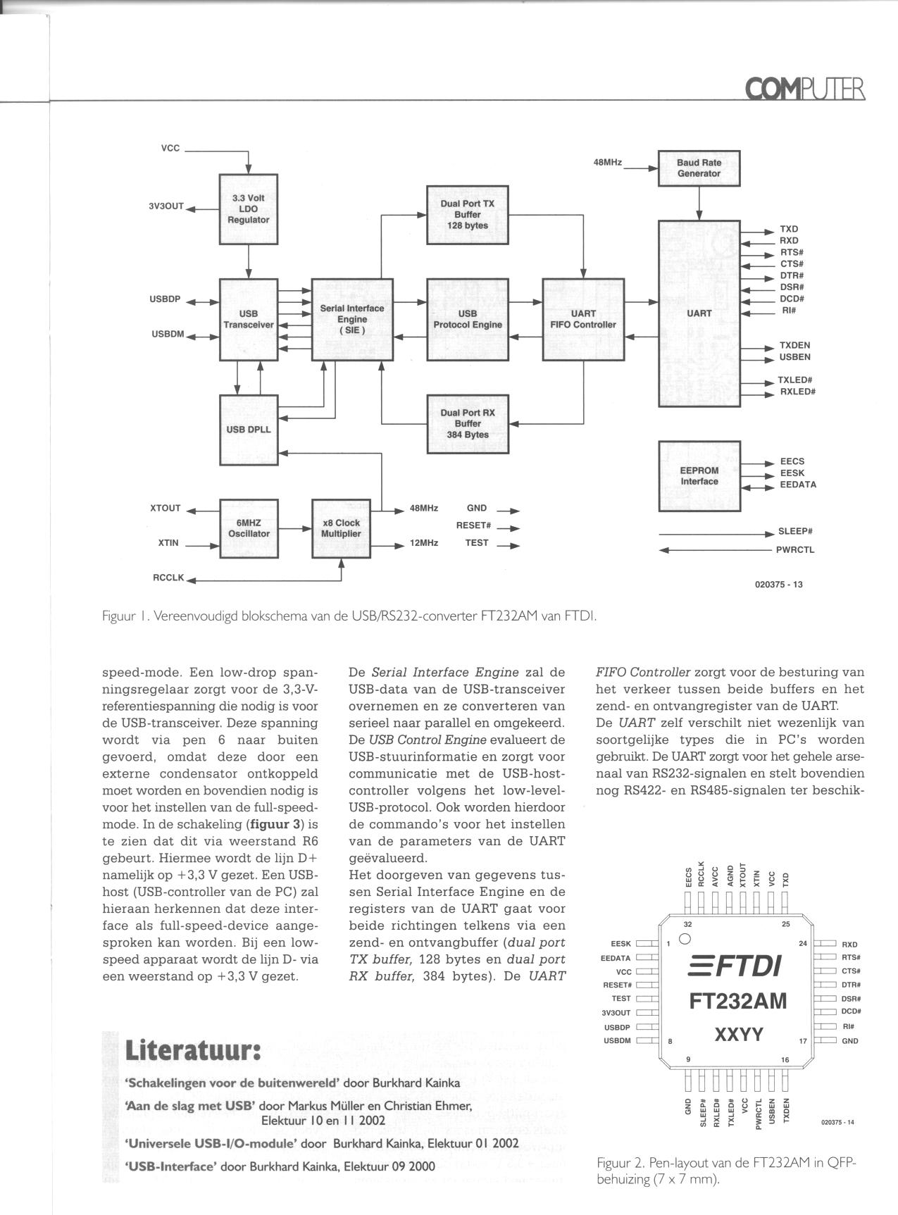

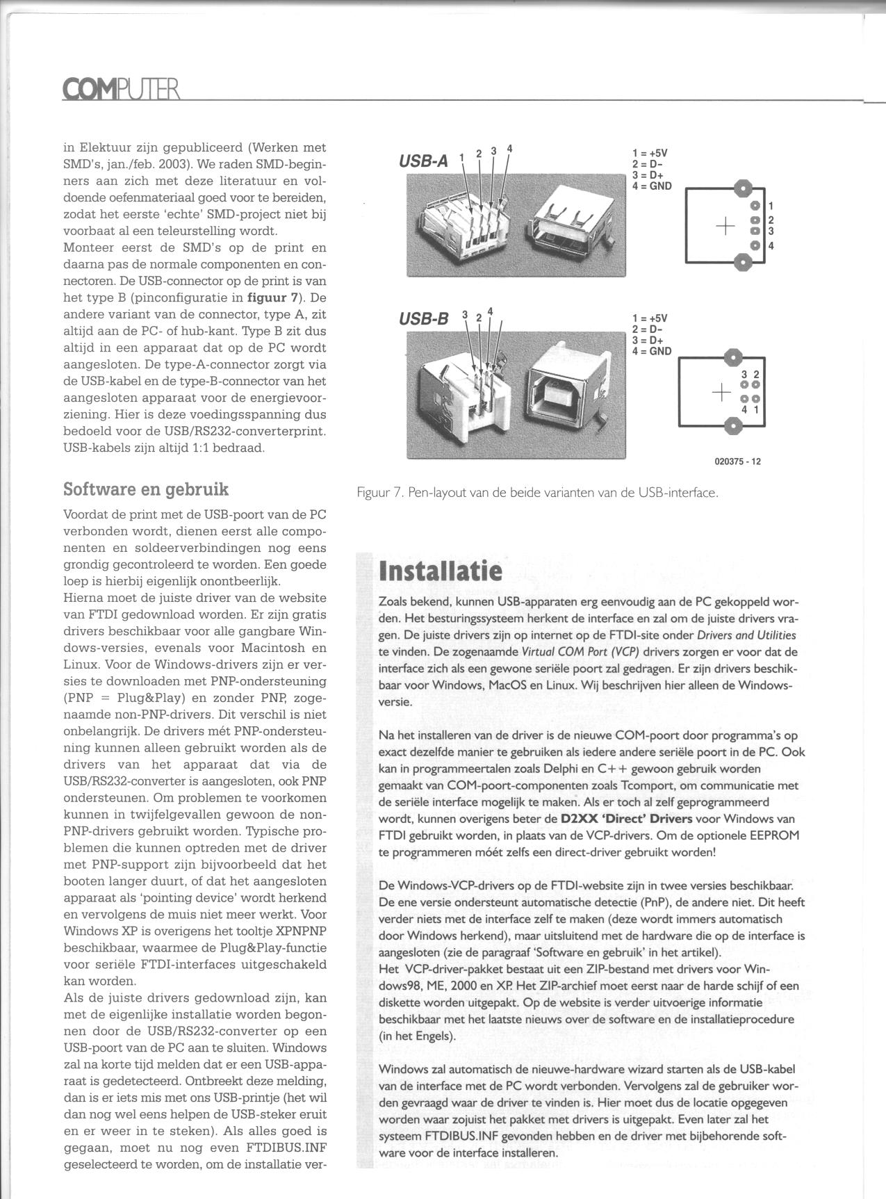

Zoals ik in mijn vorige post al aangaf, een eenvoudig schema is er niet, althans, het gaat hier om een schema rond een speciaal hiervoor ontwikkelt IC zoals die van FTDI. Op zichzelf is het schema niet zo ingewikkeld het probleem is alleen dat je zo'n speciaal IC nodig hebt en de drivers daarvoor.

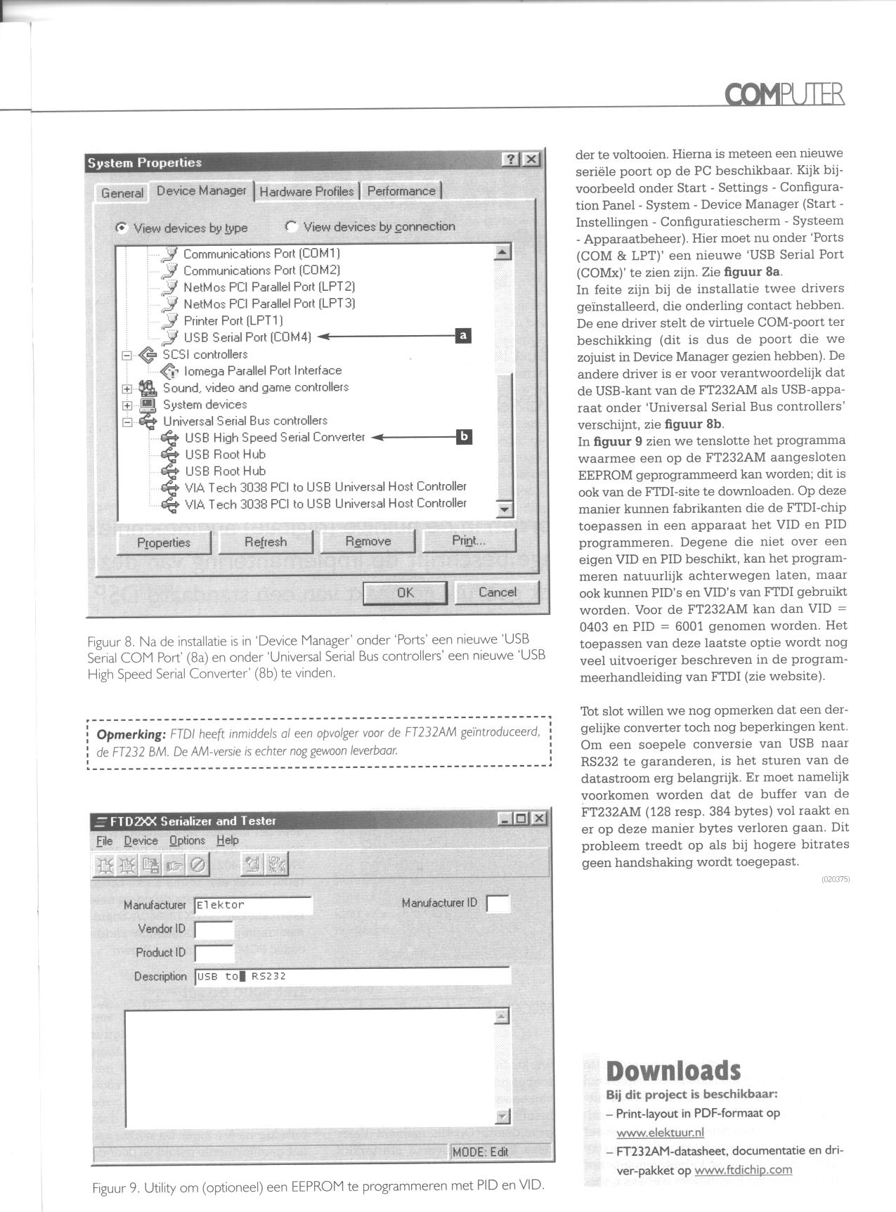

Het gaat dus niet alleen om de hardware, maar ook om de drivers die binnen Windows de data die het lopende programma naar de serieële poort stuurt omzet in een datastroom die de USB/RS232 chip begrijpt en die de ontvangen RS232 data via de USB poort weer aan het lopende programma beschikbaar stelt.
Ik heb een PDF file bijgevoegd van een Elektuur ontwerp.
Bij Elektuur is de chip te bestellen en dan krijg je er de drivers meteen bij.
Maar ik denk dat een kant en klare convertor goedkoper en makkelijker is.
