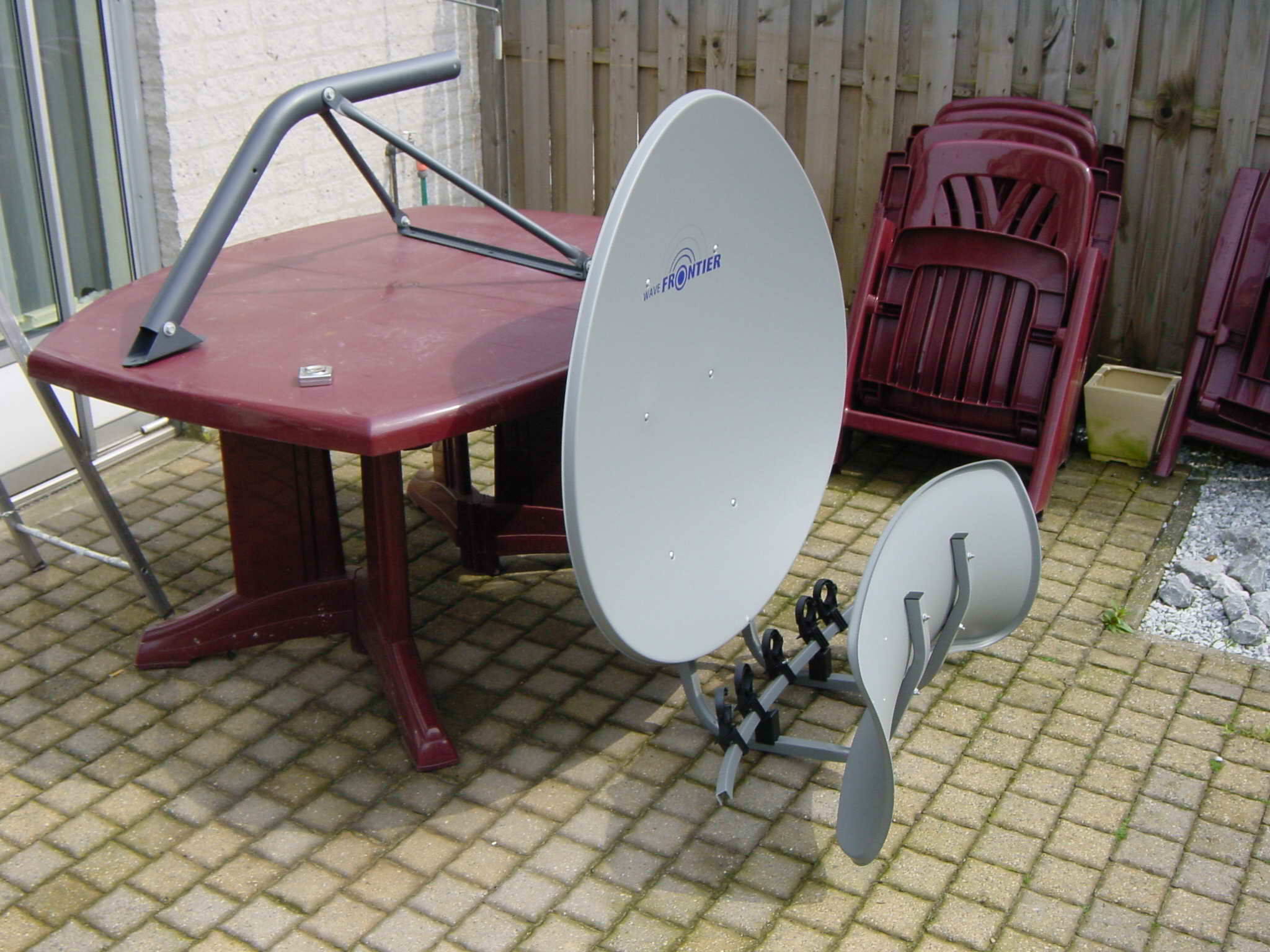

Nou, ik weet niet welke beugel jij bedoelt, maar niet de originele muurbeugel van de Wavefrontier.
In de bijlage mijn T-90 in opbouw, de originele muursteun ligt op de tafel ernaast, krijg je een goed idee.

hmm als ik dat zo schat is dat een toch meer dan 50cm? wat de ruimte is tussen de onderste en bovenste muurdelen?
