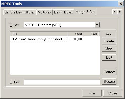

Ik gebruik Mpeg-Tools van TMPGenc om stukjes eraf te knippen (zie bijlage). <img src="/forums/images/graemlins/confused.gif" alt="" />
