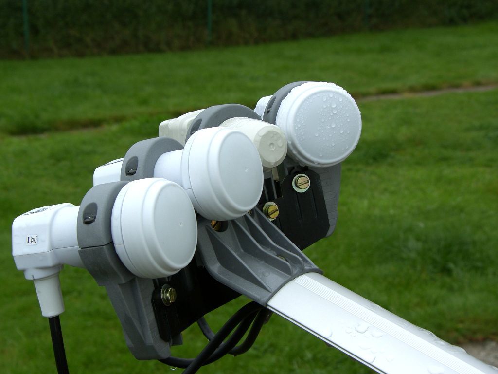

ik heb in het weekend een visiosat met 4 lnb's geplaatst. wat heel vlot is verlopen.
ik wel nog een vraag over de afstand tussen de lnb en schotel. Moet de "kop" van de lnb tegen de spanring zitten of maakt het niet veel uit ? zie foto in bijlage
gemiddeld signaal van de bv de astra 19 is tussen de 89 en de 97 procent.
hotbird : 85 - 96 procent
astra 28.2 - 84 en 92 procent
maar de astra 23.5 komt niet zo sterk door, ook heb ik toch wat lastr van BER waarden.
de lnb van de astra 23 is wel een alps uit tsjechie zonder koelplaat.
Dreambox 800 pvr met spaun switch ; Visiosat met 4lnb's 3x titanium + 1 alps.
tvv + hd.
Meestal zover mogelijk van de schotel af, maar door miniscule afwijkingen in de F/d waarden van schotels en koppen kan het soms een beter resultaat geven door de kop iets naar voren te schuiven. Gewoon uitproberen. ALPS is een goede LNB. Probeer deze eens iets meer naar voren te zetten. Ook skew even dmv draaien checken.
Aangezien Astra 1 nogal ver naar voren zit kan het zijn dat de elevatie van de schotel niet helemaal in orde is. Probeer die eens helemaal naar achteren en dan de elevatie in te stellen.
oke bedankt,
ik ga dat eens uitproberen.
