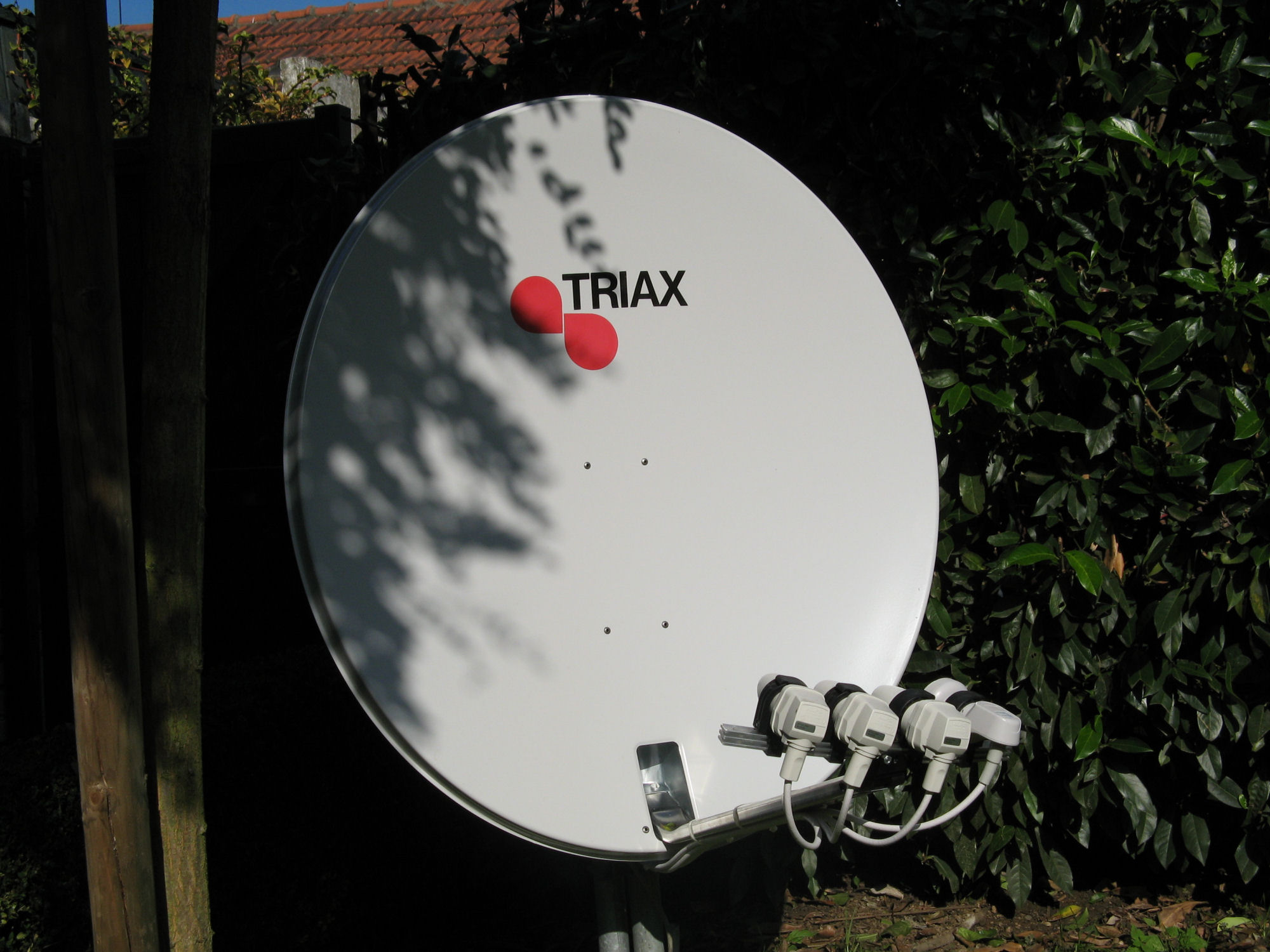

Ik heb veel gelezen over de visiosat bisat met 4 lnb's en over de triax 78 en 88 met 4 lnb's. Wellicht niet goed gezocht, maar ik vind eigenlijk niet een vergelijk. Ik bezit de triax 78 cm en wil voor astra1,2,3 hotbird gaan. Ik kan dus een multiblock kopen en wat extra lnb's, maar krijg de indruk dat de visiosat een betere oplossing is en eenvoudiger te installeren

Nou, 4 LNB`s en een switch heb je in beide gevallen nodig, en om die op je Triax te kunnen gebruiken hoef je alleen de extra kosten te maken van die multiblock van ongeveer 20 euro. Mocht het niet bevallen kun je altijd nog zien wat je doet.
Neem dan wel smalle LNB`s op de 78 cm schotel zoals de Alps.
Mijn persoonlijke voorkeur gaat uit naar een Triax 88 met 4 koppen t.o.v. een Visiosat. Hier in de praktijk betere ontvangstresultaten mee bereikt.

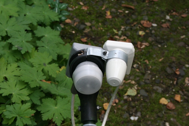

Gaat niet om de hoogte bij meer lnb's maar vooral om de breedte. Triax is geen multifocusdesign maar wel te gebruiken voor multiontvangst. De Triax 88 heeft als voordeel dat je met normale lnb's kan werken tov de narrowfeeds die je nodig hebt voor de Triax 78. Heb je nog niet veel lnb's dan kan de triax 78 makkelijk. De breedste lnb voor HB gebruiken. Denk ook aan de achterkant van de lnb. Deze moet ook niet te breed zijn. ALPS heeft nl. narrowfeeds met een verdomd breedte achterkant (foto van A1 eb A3 in een oude 80cm schotel). De buitenste sats zullen altijd minder efficient uitgericht zijn (HB en A2).

Ik heb al wel 3 lnb's. Maar ja, en daarvan heb ik ooit gekregen. Ik heb een invacom single, een smart twin en die oudste is een cambridge geloof ik. Ik heb geen bezwaar om 2 alp bij te kopen, maar die smart twin wil ik wel graag op astra 1. Zowel op triax 78 als op de bisat heb je dat probleem van die lnb's te dicht op elkaar. Dus dat geeft hetzelfde nadeel. Maar ik heb ooit een foto gezien van ik dacht een 78 en daar kon het met maar 1 alps op astra3.
