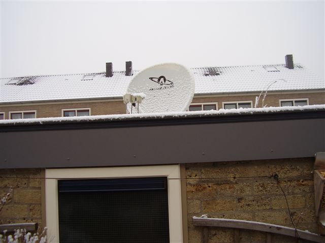

Hier zojuist op een archsat een extra lnb er tussen gedrukt.
Hij paste niet maar kon wel op de 2e rij.
Zelfs achter de andere LNB's was er te weinig ruimte waardoor de LNB hoger zit dan ik had gewild.
Vervolgens 1 trekbandje en tot mijn grote verbazing: 80% op een dreambox. <img src="/forums/images/graemlins/laugh.gif" alt="" />
Dat is vergelijkbaar met de 3 andere sats.
Opstelling is nu a2,a3,a1 en hb.
De tussengedrukte is a3=23,5E
Gtz. Martje B
