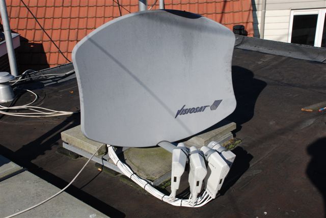

heb een visiosat bisat schotel met g4 beugel
bij astra 1 2 enhotbird een snr van plusminus 81 maar krijg de astra 3 niet afgesteld deze blijft schomelen tussen de snr 50 en 70 weet iemand een oplosing voor wat hier aan de hand is
renebianca,
zo heb ik het goed werkend.
Van links naar rechts : Astra 2, Astra 3, Astra 1 en Hotbird.
Level 73% en kwaliteit 99% (Topfield 5000PVR) voor alle 4 de satellieten.
Met vriendelijke groet,
Dutchmen_474
Dat is wel heel toevallig. Weet je zeker dat je signaal- en kwaliteitsbalk steeds 'kijken' naar de verschillende sats?
Dampkring,
verschillende sats, weet ik zeker, ik ben niet helemaal geschuffeld.
Kan 1 procentje schelen maar een kniesoor die daar oplet.
Dutchmen_474
Ik heb Astra 23.5 maar op ong. 60-65%, maar volgens mij komt dit omdat hij wat blaadjes meepikt van een boom. De andere LNB's gaan net om de boom heen <img src="/forums/images/graemlins/laugh.gif" alt="" />
