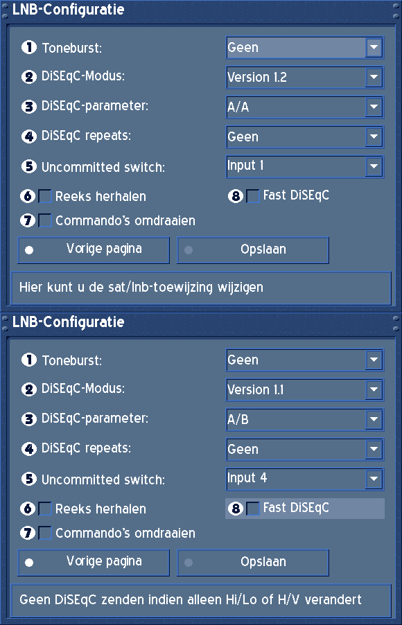

Motor ingesteld als "LNB 0"
"LNB 0" config zie bijlage
Vaste schotel ingesteld als "LNB 1"
"LNB 1" config zie bijlage
Met deze instellingen werkt de motor blijkbaar prima maar blijft het beeld op de vaste schotel zwart terwijl ik daar toch een goed signaal op krijg, ook op fta zenders.
Mogelijk moet de gewone 4in1 switch er toch tussen?
Hoe zit het met die modussen op de SUR 420F, hoe moet die ingesteld staan?

Ingang 1 = a/a
ingang 2 = a/b
ingang 3 = b/a
ingang 4 = b/b
Dus als de motor op ingang 1 staat is dit inderdaad a/a maar de vaste schotel heb je a/b opggeven. Maak hier eens b/b van.
Dan heb je een gewone disecq 1.1 switch nodig.
Bij 5 (uncomitted switch) "geen" opgeven bij beide schotels.
Zo werkt het bij mij zelfs met 3 lnb`s op een wavefrontier en een motor.
P.S. Kijk eens in de "schotelpark" sectie. Daar hoort deze vraag thuis. En zoek dan op wavefrontier en motor.

Bedankt voor de info, had de Diseqc wel goed staan maar met al dat geprobeer sloop dat foutje in de screenshot.
Toch verdraaid handig om te weten hoe het zeker moet werken, na de schotel ditmaal ook daadwerkelijk op 23,5 uitgericht te hebben <img src="/forums/images/graemlins/blush.gif" alt="" /> <img src="/forums/images/graemlins/blush.gif" alt="" /> <img src="/forums/images/graemlins/blush.gif" alt="" /> (miste wat presets in m'n meter en blijkbaar pikte hij eenzelfde transponder op een andere schotel positie op) werkt het met de gewone Diseqc switch.
Nu de gewone switch nog vervangen voor de uncommited SUR 420F.
<knip>
Ok, de SUR werkt ook prima <img src="/forums/images/graemlins/cool.gif" alt="" />
Pff, fluitje van een cent als de schotel eenmaal goed afgesteld staat.
En dat met een meter van een paar honderd ballen <img src="/forums/images/graemlins/blush.gif" alt="" />
Affijn, het werkt <img src="/forums/images/graemlins/xyxthumbs.gif" alt="" />
