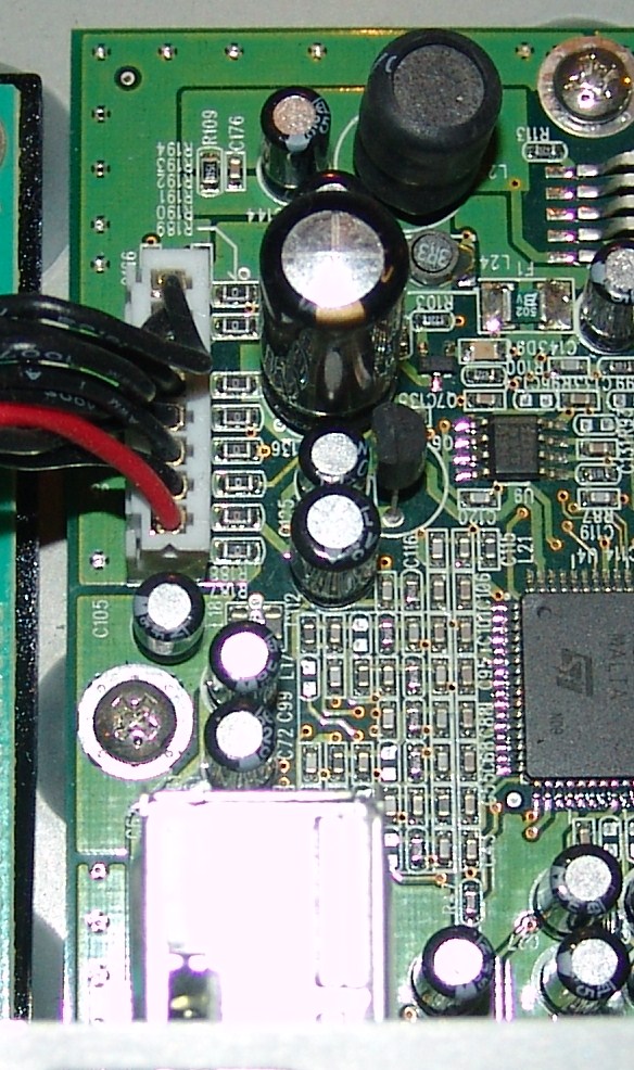

Ik heb een knutsel 5620 gekocht, laatst Pli erop gezet en settingslijst.
Diverse zenders doen het prima, veel zenders in het NL pakket doen niets of geven een zwaar geblokt beeld.
Ik heb al even gezocht maar kon niets vinden op het board, tuner defect ??
Suggesties ??
Opengemaakt, de condensator in de bijgevoegde foto is niet volkomen vlak meer aan de bovenkant (die met het glimmende oppervlak), naast het tunerblikje zit een zelfde condensator met een bolle bovenkant.
Die vervangen ??

Hi,
heb je al geprobeerd een scan te doen?
Heb hetzelfde probleem gehad met de laatste settinglijst van Joske. Na een nieuwe transponder scan werkt het weer als vanouds.
