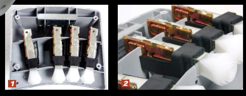

Mijn multytenne-LNB is geklonken. Mijn vader kocht laatst een nieuwe met schoeven. Je hebt altijd het risico dat je hem niet meer "vocht/waterdicht" krijgt... Er heeft ooit een foto van het binnenwerk van de single-multytenne in satellite gestaan...

De Multytenne Twin bevat 4 Twin LNB's met een twee Disceq switch. De Philips DSR2211 ondersteunt geen Disceq maar Toneburst. Een monoblok LNB (19+23) zal werken met de Philips DSR 2211.
Oké, het is dus niet mogelijk een Multytenne (twin) om een DB7000 (astra 19.2, 23.5, 28.5 en hotbird) en Philips DRS2211 (astra 19.2 en 23.5) te gebruiken...
Ik lees in een ergens in een antwoord hierboven, dat de DRS2211 geen DisceqC maar Toneburst ondersteund. Heeft het dan wel nut, om de kop van de multytenne te openen?
