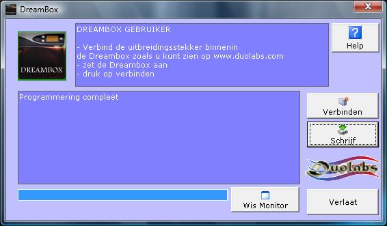

ik heb met de cas wel nu connect
dan de file die hier in de database staat
dan zie je de file word ge upload
ook de melding komt nu dat het succesvol is verlopen
maar een herstart van de box levert geen multimedia op wat ik bij vorige operaties wel heb gehad

ik zal de werk volgorde even weer geven
en nu het resultaat
nu zien we dus of hij goed is aangesloten
en ja dat is zo
we gaan nu de BIB selecteren
we zien dat hij weg schrijft
en we zien het resultaat
