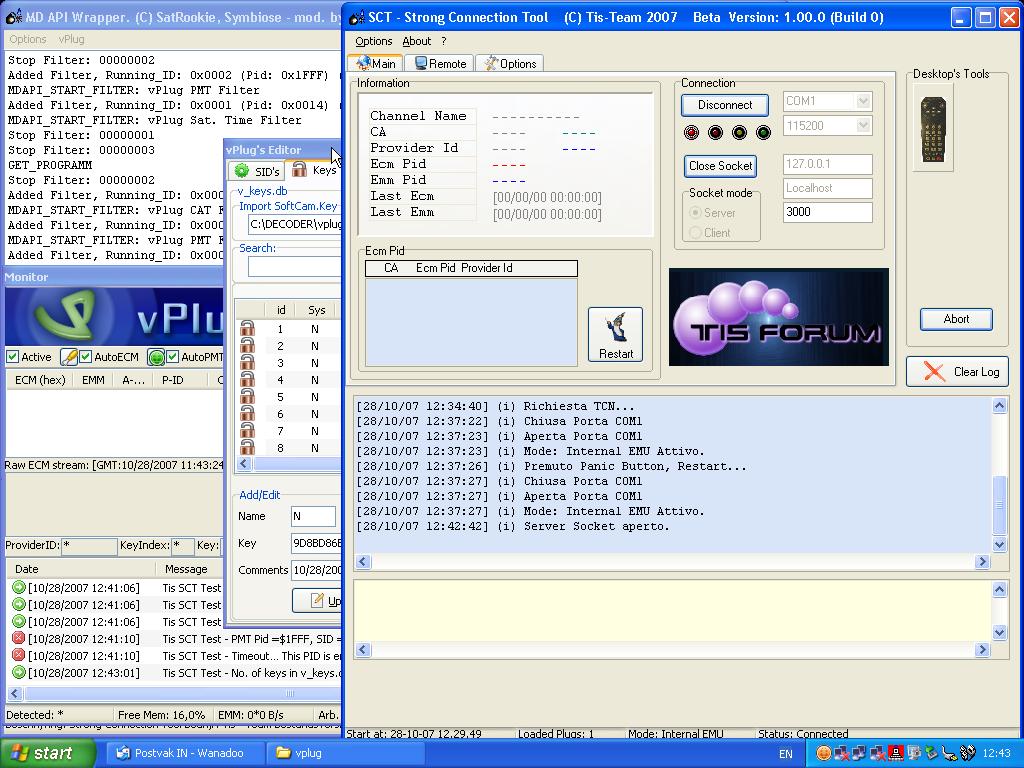

krijg gewoon geen verbinding met de decoder, terwijl hij het met ed wel doet.
ps: ik zie het stoplicht ook niet

heb nu ff een nieuwe deco gepakt de 8000 maar geen verschil.
dit zie ik in vplug zie foto

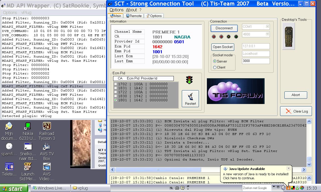

Bij mij ziet het scherm van v-plug er heel anders uit.
Ik gebruik ook geen speciale editor. Maar gewoon het softc--.k-- bestand voor de skystar.
Ik ben vanmiddag na 15.00 uur pas weer thuis, zal dan screenshot cq. bijlage met juiste v-plug plaatsen.

Hier het beloofde printScrn,
en mdplugins map per mail verstuurd

in de bijlage zie je een stoplicht deze zie je in mijn pogje niet, vreemd.

In je bijlage heb je je snelheid in de sct tool op 115600 staan.. Dit is niet goed voor een 8000, die moet echt op 4800 staan.. Voor de 8100 is er een patch waar je de snelheid kunt veranderen tussen 4800 - 11560 (bij mij werkt dat tot 57600)
ik heb hier een 8000 en een 8100 staan en alle snelheden geprobeerd maar niets werkt.
ik denk dat er iets mis is met mijn SCT pogje omdat ik het stoplicht niet zie boven restart.
De SCT tool kan voor bijde deco's gebruikt worden, maar hier werkt het niet.
heb er net ander kjabels tussen gezet maar ook dat haald niets uit.grrrrrr
