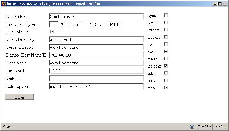

aux99 Geplaatst: 28 oktober 2007 Geplaatst: 28 oktober 2007 Hallo, Het mounten naar een linux schijf lukt niet. Ik gebruik de laatste PLi en heb volgens mij alles goed ingesteld. Zie bijgevoegde plaatje. Het mounten van de betreffende locatie lukt wel op een Windows-machine, dus technisch lijkt het me niet een probleem. Waar worden de gegevens precies opgeslagen en wat is het commando wat wordt uitgevoerd op basis van mijn instellingen? Ik heb al in de fstab file gekeken, maar die is leeg.

Gast Geplaatst: 28 oktober 2007 Geplaatst: 28 oktober 2007 Die info wordt opgeslagen in /var/tuxbox/config/enigma/mount.conf. Het mount commando is: Code: mount -t cifs -o rw,udp,nolock,rsize=8192,wsize=8192,user=www4_someone,pass=password //192.168.1.80/www4_someone /mnt/server1
aux99 Geplaatst: 28 oktober 2007 Auteur Geplaatst: 28 oktober 2007 Na het commando op de commandline te hebben gedraaid, krijg ik niets. Er komt, zelf na minuten wachten, geen prompt meer. als ik het iets aanpas naar: mount -t cifs -o rw,udp,nolock,rsize=8192,wsize=8192,user=www4_someone,pass=password //192.168.1.80 /mnt/server krijg ik een foutmelding: Segmentation Fault (Core Dumped) edit: Na lang wachten geeft het eerste commando: failed: Connection timed out
Gast Geplaatst: 28 oktober 2007 Geplaatst: 28 oktober 2007 Dat lijkt me dan duidelijk, hij kan geen connectie maken. <img src="/forums/images/graemlins/wink.gif" alt="" /> Geen firewall op de box of op je linux machine? Wat zegt je samba log op de server? Jou aanpassingen kunnen nooit werken. De server UNC mist de sharenaam, en je mount point bestaat ook niet.
Gast Geplaatst: 28 oktober 2007 Geplaatst: 28 oktober 2007 Staat er nog iets in je samba log op de linux server ? Het kan een beveiliging op de linux zijn. Firewall uitzetten en kijken of er iets in de samba.log komt. mount -t cifs //192.168.1.???/sharediropdelinux /hdd -o username=jouwnaam,password=jouwpassword bij ??? ipadres van de linux invullen, netzoals winwizard al had gezegd. Patrick

Gast Geplaatst: 28 oktober 2007 Geplaatst: 28 oktober 2007 Hij komt dus wel op de server terecht maar kan de gevraagde dir niet vinden. Welke vraag je ? Dus, wat zet je bij 192.168.1.2/directory Welke directory zet je daar neer ? En bestaat die ook in de smb.conf ? Als die wel bestaat moet je die directory maar eens helemaal openknallen met chmod 777 directorynaam Ik bedoel, stel je vraagt 192.168.1.2/mijndir in de linuxconfig heb je een shared-dir aangemaakt die heet "mijndir" de verwijzing daarin klopt ook, dus hij moet wijzen naar een bestaande directory. Die directory moet je bij kunnen. In de smb.conf heb ik bijvoorbeeld staan : [dm500] path = /media/hdb/dm500share/ browseable = yes writeable = yes guest ok = yes Ik log in met userID: dm500 De directory /media/hdb/dm500share/ is van de eigenaar dm500 en die heeft daar alle rechten. Ik denk dat dat het probleem is. Patrick
bakouter Geplaatst: 29 oktober 2007 Geplaatst: 29 oktober 2007 Ik ben er achtergekomen dat er wat verschillen in de locatie van de mounts van de diverse DB zit, zoals ook de verschillende images wat onderlinge verschillen hebben. Dit is iets waar je rekening mee moet houden. Verder zie ik in je printscreen dat je met cifs (ipv smb) probeert te mounten naar je linuxbak, ondersteunt deze dit.?? Ik heb zelf m'n 500 gemount naar een clarkconnect server met Gemini 4, dat ging ook niet helemaal probleemloos <img src="/forums/images/graemlins/blush.gif" alt="" /> Sab Titan 1 - Ipbox 200S - Philips DSR 7141 - visiosat bi-satellite G3D - 3 x alp quad lnb - 2 x ArchSat DiSeqC 4 x 1

Gast Geplaatst: 30 oktober 2007 Geplaatst: 30 oktober 2007 Entry in mijn mount.conf: Code: ip_0=172.16.1.31fstype_0=1localdir_0=/hdd/moviemountdir_0=Moviesusername_0=dreamboxpassword_0=dreampwoptions_0=rwextra_options_0=nolock,rsize=16384,wsize=16384description_0=Recordingsautomount_0=1 En de entry in mijn ClarkConnect defshares.conf: Code: [Movies] comment = Dreambox Recordings directory path = /data/dreambox/movies follow symlinks = yes wide links = yes create mask = 0775 public = no browseable = yes writeable = yes valid users = @g_dm7000, root force user = dreambox force group = g_dm7000 force create mode = 0770 Dit gaat als de brandweer... <img src="/forums/images/graemlins/smile.gif" alt="" />
