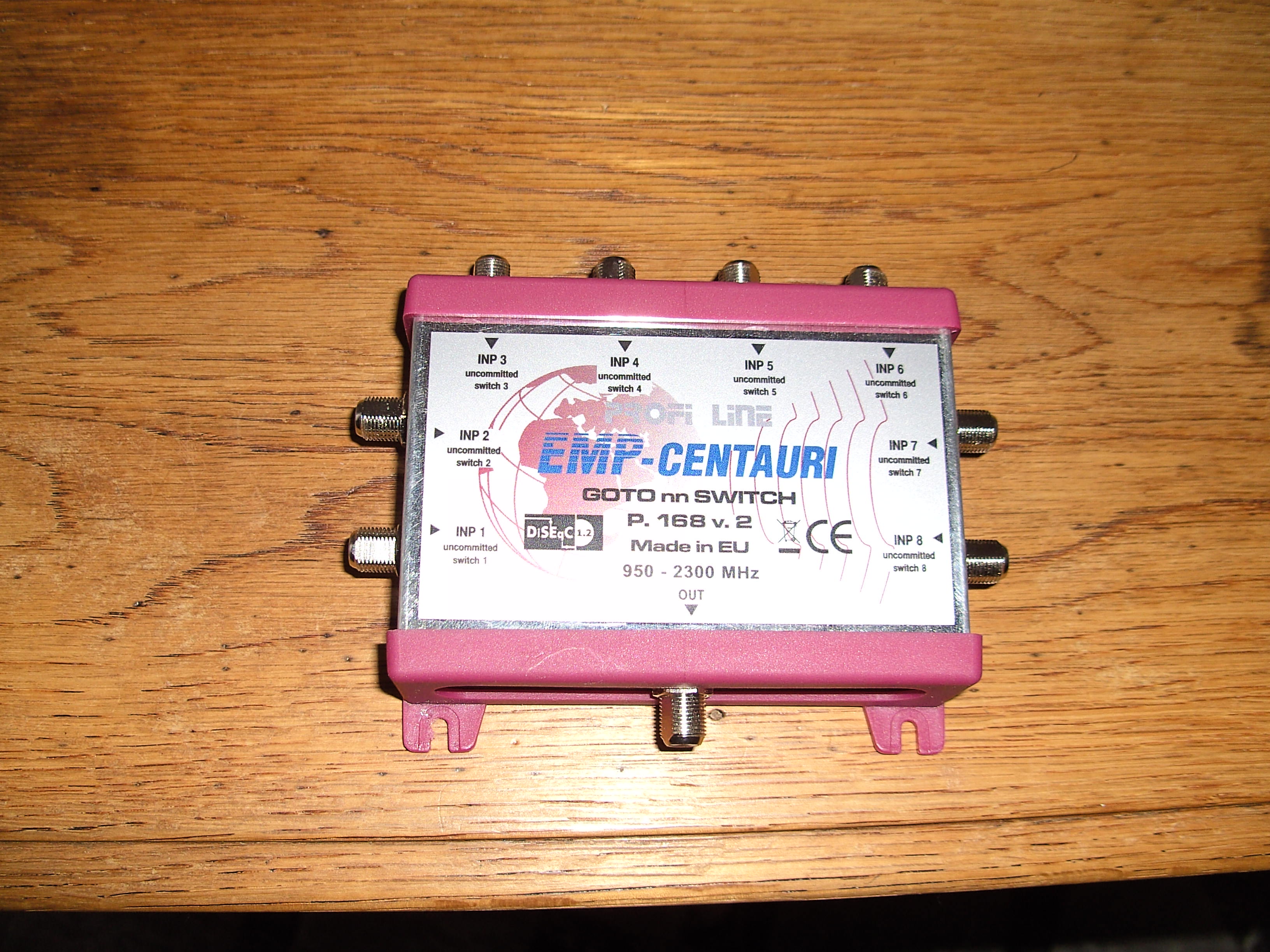

Citaat:
Ik heb een 7020 ipv 7025, en een diseqc 10 ipv 8...
Ook draai ik met Pli, geen Gemini.
De LNB-instellingen zijn vrijwel gelijk voor zover ik weet, vandaar mijn reacties.
Misschien dat iemand met jouw config je dus beter kan adviseren wat te doen...
Maar als ik het allemaal teruglees, werkt het dus wel, alleen duurt het lang voor hij reageert.
Dat lees ik wel vaker, en heb ik ook wel als ik naar de Thor of Sirius ga.
Maar na wachten van een tien seconden "snapt" ie het ineens en gaat het gesmeerd.
Daar heb ik ook al het een en ander voor geprobeerd, qua instellingen, maar "no sigar"...
Dit probleem heb ik dus precies hetzelfde...... soms komt er helemaal geen beeld.
De uncommitted input 1 tm .... werkt wel bij een satconn switch. Heb zelf geen ervaring met deze 8/1 switch, maar ben wel de volgende instellingen tegengekomen op een ander forum. Wellicht dat je dit nog kunt proberen. Satellieten uiteraard als voorbeeld; deze aanpassen aan eigen situatie.

Dreambox 800, Dreambox 7000S, Wavefrontier T90 met satconn 10/1 switch, LNB's op 28o, 23o, 19o, 16o, 13o, 9o, 7o, 5o, 1w
Ik heb dit gevonden op het board toen ik me 8/1 switch in gebruik nam en werkt onder elk image hetzelfde qua config, had eerst 7 LNB's erop nu 8 , dat snap-duurt ff voor 25cent doorvalt probleem heb ik ook als ik naar hotbird ga en weer als ik ervan ga.
De eerste LNB is 0 de 8ste natuurlijk 7 bij LNB config bij diseqc niet.
Poort 1 tot en met 4 :
Toneburst=NONE
Mode=1.1
Parameter= (A/A=1 A/B=2 B/A=3 B/B=4)
Repeats=None
Switch=INPUT 1
Poort 5 tot en met 8 :
Toneburst=NONE
Mode=1.1
Parameter= (A/A=5 A/B=6 B/A=7 B/B=8)
Repeats=None
Switch=INPUT 2
Dus hij ziet het meer als 2 keer 4 aansluitingen (die daarna weer bij elkaar komen) in 1 switch.
Dan is de satconn 1-10 toch handiger instelbaar, niet?
Of heeft het nog voordelen die ik niet zo vlug herken, deze handelwijze...
DB800 op OpenPLi 2.1 en DB8000 op OpenPLi 4.0 met DVB-S2 en DVB-T
Qnap NAS TS-210 Canal Digitaal & Digitenne
Wavefrontier T55 / Triax 88
met Satconn 1/10 / 2x Spaun 411
Is er echt niemand die deze switch 8/1 in werking heeft op de dreambox 7025 en met de image van gemini 3.40.
