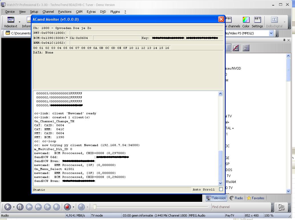

Zelf heb ik getest met WatchTVpro ex v3.0 DEMO, met de technotrend BDA drivers v4.4.10.18.
Plugins werkten wel, maar als deze de sleutels sturen dan toch geen beeld.
Hier hetzelfde. Ik had ook PMCAM wel draaien (je ziet dan leuk al die tellertjes rondzingen en EMMs langskomen) maar inderdaad geen beeld. Dat noem ik niet werken! Ok, de plugin doet het, maar het heeft geen effect. Dat is net zoiets als abonnement nemen op CD, het kaartje in de kast leggen en vervolgens een boek lezen <img src="/forums/images/graemlins/tongue.gif" alt="" />
Appie, dat is de dan driver in WTV zelf die het nog steeds tegenhoud idd..
Volgens mij lukt het ook echt niet, maar goed als de gene die beweerd dat het wel werkt eens uitleg wil geven?
Met alleen als antwoord dat "het bij mij wel werkt" hebben we niks aan. Dus mijn vraag is of er concreed uitgelegd kan worden hoe het dan "wel"werkt?
