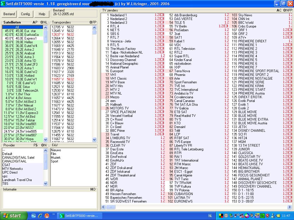

@ Xeno
Hi,
Heb je mijn "onaangepaste USALS lijst" al bekeken ?
Zie de bijlage voor een achermafdruk
KLIK en download settingslijst
Deze is bug vrij met alle satellieten logisch op volgorde.
Geschikt dus voor draaibaar (usals en diseqswitch)
Moet alleen nog wat kanalen aangepast worden.
Ik hoor en zie het wel.
groetjes
