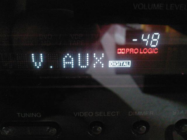

Zie je in het Denon display "digital" aanstaan (Als dat op jouw Denon tenminste mogelijk is???) De foto is van mijn Denon 1603.
