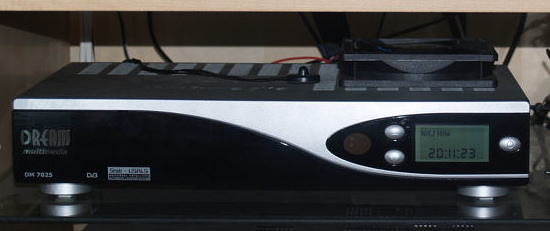

BushWhacker Geplaatst: 25 november 2007 Geplaatst: 25 november 2007 Mijn Dm7025 staat in een kast (wel met open achterkant). De box werd zo heet dat je hem bij niet meer kon aanraken ( > 55 graden C). Ik heb er een 120mm casefan in de kast gemaakt (zodat er koele lucht de kast in wordt geblazen, op 5v aangesloten en onhoorbaar). Nu wordt hij minder 35 graden. Voor 9 euro (en 7 schroefjes los en vast draaien) blijf hij koel. (Zalman ZM-F3, http://www.zalman.co.kr/eng/product/view.asp?idx=197&code=016 ) gr, BW DM7020HD - 1TB HDD 2.5" - 2x DVB-C/T (Ziggo) - OpenPLi 3.0 (29-01-2013) DM7025 - 2x DVB-C (Ziggo) - OpenPLi 2.1 (04-04-2012)

BushWhacker Geplaatst: 25 november 2007 Geplaatst: 25 november 2007 Citaat: Waar kan/mag je die 5 volt afhalen op de dreambox? Van de HDD aansluiting. Bij de meeste koelers zit een doorlusstekker die tussen de HDD en de voeding kan. Zie bijlage hoe ik de FAN erop heb liggen. Hij zuigt de hete lucht uit de box. gr, BW DM7020HD - 1TB HDD 2.5" - 2x DVB-C/T (Ziggo) - OpenPLi 3.0 (29-01-2013) DM7025 - 2x DVB-C (Ziggo) - OpenPLi 2.1 (04-04-2012)
BushWhacker Geplaatst: 25 november 2007 Geplaatst: 25 november 2007 Citaat: Mijn dreambox staat in een kast met een open achterkant. Verder heb ik hem op rubber plaatjes gezet, zodat hij voldoende ruimte voor, achter en aan de zijkant heeft. Met de 7000 nooit problemen gehad. Nu dus alleen maar pech. In diezelfde opstelling werd mijn box toch nog 55 graden. Als je er een thermometer oplegt, hoe warm wordt hij dan? Of heb je hem nog steeds niet terug? gr, BW DM7020HD - 1TB HDD 2.5" - 2x DVB-C/T (Ziggo) - OpenPLi 3.0 (29-01-2013) DM7025 - 2x DVB-C (Ziggo) - OpenPLi 2.1 (04-04-2012)
